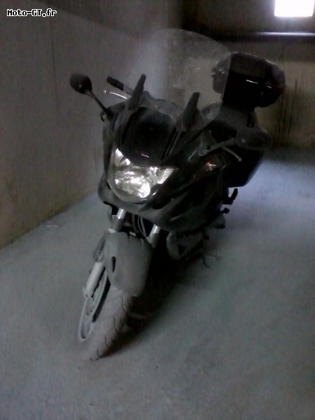

Piètre qualité de photo de la Deauville blanche (tél portable) avec la poudre d'extincteur
