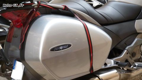

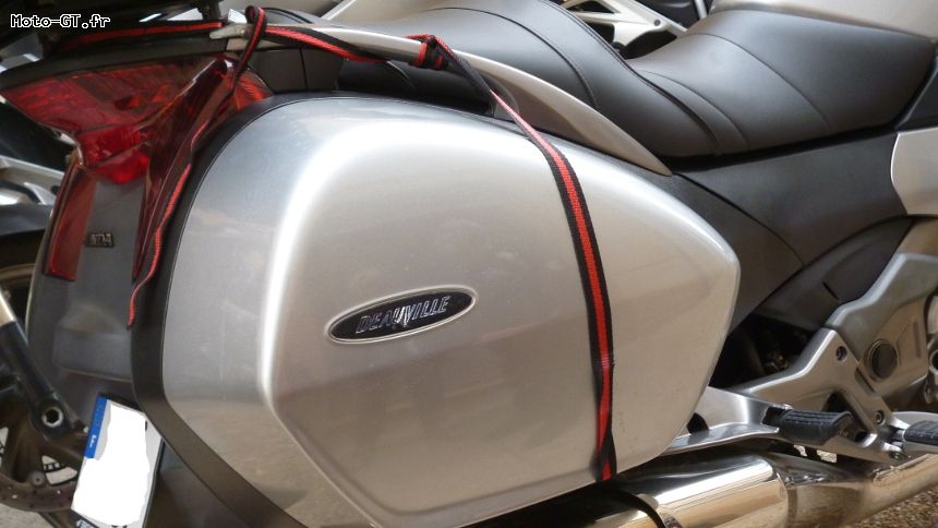

Déterrage de post, mais cela s'est passé ce week-end
Une nouvelle fois immobilisés sur un parking à cause d'une fermeture de valise récalcitrante.
Pas facile à voir le fonctionnement du mécanisme quand on ne connaît pas le sujet.
On a continué notre route mais qu'ont dû se dire les passants
