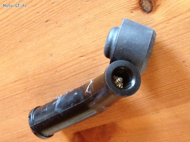

Devil a écrit :en effet c’est pas normal, changes ta bougie si tu en as une autre sinon changes déjà "le cable" qui la tiens et voit ce que ca donne
Bon a priori, c'est bien le pb.
J'ai mis un bout de scotch gris autour du capuchon --> Plus d'étincelles.
J'ai fait un petit tour, pas de pb, plus de calage au ralenti moteur chaud.
Par contre, ça se change comment le cable ?
Ca ne m'a pas l'air très facile d'accès tout ça.....:-/
Ou alors je laisse le scotch en espérant qu'il résiste à la chaleur

La résistance des fils de bougie a tendance à augmenter en chauffant. Si tu as un fil abimé, il a tendance à chauffer, s'il chauffe sa résistance augmente, donc il chauffe, etc... jusqu'à ce que tu n'aies plus de jus qui passe. Ca expliquerait entre autre pourquoi le pb survient à chaud.
Moi je changerais fils et antiparasites, si tu as des étincelles à ce niveau là, c'est pas catholique.

Dans ce cas là, le fil ne chauffe nullement. Simplement, le courant de haute tension qui le traverse, finit sa course sous forme d'une étincelle entre sa partie dénudée, et la culasse, au lieu de la créer entre les électrodes de la bougie. De ce fait, il n'y a plus "d'allumage" sur le cylindre incriminé, et donc plus d'inflammation du mélange air / essence. Le moteur tourne donc sur une patte. N'oublions pas que de plus qu'une 700 ne possède qu'une seule bougie par cylindre, contrairement à la 650 qui en comporte deux, et supportera quasiment sans conséquence une telle défaillance.

Pb résolu :super:
Finalement, l'antiparasite se change assez facilement, pas eu besoin de retirer tout le cable.
L'antiparasite est vissé sur le cable.
Montant de la réparation 7,01 Euros .
