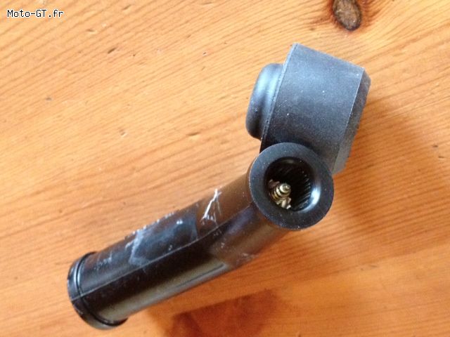

Bon a priori, c'est bien le pb.Devil a écrit :en effet c’est pas normal, changes ta bougie si tu en as une autre sinon changes déjà "le cable" qui la tiens et voit ce que ca donne
J'ai mis un bout de scotch gris autour du capuchon --> Plus d'étincelles.
J'ai fait un petit tour, pas de pb, plus de calage au ralenti moteur chaud.
Par contre, ça se change comment le cable ?
Ca ne m'a pas l'air très facile d'accès tout ça.....
Ou alors je laisse le scotch en espérant qu'il résiste à la chaleur
