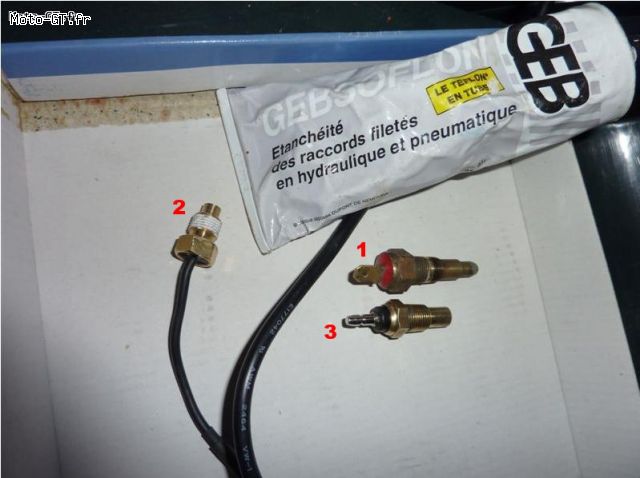

Suite aux posts et à l'excellent article de Raphaël, je suis passé à l'acte : j'ai commandé un thermomètre 'Stage 6' chez Maxiscoot. Je vais profiter d'un prochain effeuillage de ma belle à l'occasion du remplacement du filtre à air et du liquide de refroidissement pour installer aussi le thermomètre que je compte coller au double face au dessous des compteurs, sur le logo Honda.
Mais pour faire suite aux propositions de Raphaël, il me vient des questions par rapport à ce montage.
1) sur une photo que j'ai reprise en numérotant les pièces je vois trois objets ressemblant à une sonde. La 1 semble être celle d'origine. Mais à quoi correspondent les 2 et 3 ?
2) Raphaël, as-tu déterminé une raison objective au fait que ta première sonde ait grillé ?
3) Au cas où je voudrais 'doubler' la sécurité en conservant le dispositif d'origine, serait-il pertinent et faisable (j'en doute, m'enfin...
) de raccorder l'ancien fil en faisant une dérivation juste après la sonde nouvelle ou bien serait-il préférable d'installer un adaptateur de sonde de 22 mm sur la durit, comme indiqué dans un autre article sur le sujet ?

1)Effectivement, 3 sondes sont photographiées:
- celle livrée avec le thermomètre,
- celle d'origine (rouge),
- celle d'une Revere (que je m'étais procuré pour la monter avec un mano à aiguille, avant de passer sur le Stage 6).
C'était juste pour montrer que le pas de vis est identique pour les 3 (1/8").
2)Concernant le fait que la première sonde est grillé, je n'ai pas d'explication.
peur être une faiblesse de la sonde?
Pour l'instant je n'ai pas roulé pour éprouver la deuxième sonde. J'ai fait monter la température à l'arrêt jusqu'à 102°c (température à laquelle s'est mis en route le ventilateur, faisant rebaisser la T°)
Je comptait rouler le WE passé mais vu le temps...peut être le prochain.
Je pourrais alors en dire plus.
3) j'avais penser conserver la sonde d'origine en plaçant un T de dérivation que j'ai commandé chez VAGDISCOUNT. Ce bloc permet à partir du filetage d'origine d'adapter jusqu'à 3 sondes. Il m'a sembler que ce système est trop lourd pour supporter les 2 sondes à partir du filetage (avec les vibrations et le déport j'ai craint qu'à la longue ça ne cause un arrachement). Stage 6 fourni aussi des T à brancher sur une durite mais le probléme se pose de savoir sur laquelle puisque il y en a deux (pour 2 cylindres).
L'avantage du branchement sur le thermostat, il me semble, c'est que les deux durites y sont raccordées.
