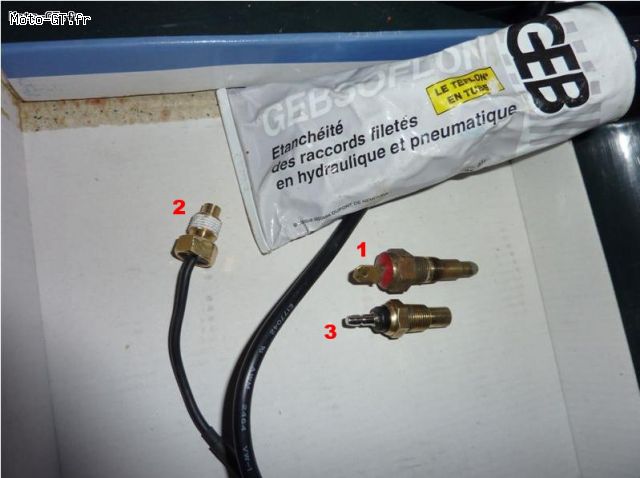

1) sur une photo que j'ai reprise en numérotant les pièces je vois trois objets ressemblant à une sonde. La 1 semble être celle d'origine. Mais à quoi correspondent les 2 et 3 ?

1)Effectivement, 3 sondes sont photographiées:
- celle livrée avec le thermomètre,
- celle d'origine (rouge),
- celle d'une Revere (que je m'étais procuré pour la monter avec un mano à aiguille, avant de passer sur le Stage 6).
C'était juste pour montrer que le pas de vis est identique pour les 3 (1/8").
