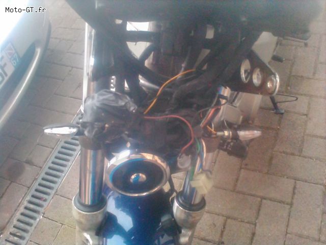

Ma 650 ayant besoin d un petit rajeunissement, je débute les travaux.
1Er étape, démontage du phare pour en lever les points de rouille.
Déjà c est trop attaquer, du coup, après un bon ponçage du cache, je decide de le peindre en blanc.
Ça comblera bien avec mon projet.
Le faisceau m a l'air trafiquer, faudra que je remette ca au norme.

Déjà à vue d'oeil il va y avoir de l’électricité à faire : les clignotants ne sont pas d'origine :rigol:
Mis à part cela, cela vaut le coup de s'y atteler à cette remise en route.

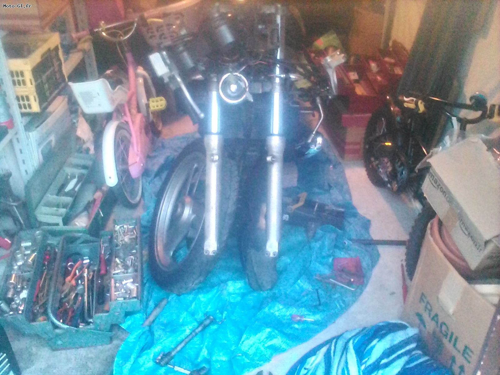

Petite question, n'ayant pas beaucoup de connaissance en mécanique,
Mais vu l'état du cadre repeint par l'ancien proprio à l arrache,
J'aurai aimer sortir le moteur et mettre le cadre à nu pour le repeindre correctement.
Mais est ce une tache très compliquée ou c est à la a porter d'un novice.
J'ai peut être sous estimée l'ampleur des travaux,:-/
C'est pour cela que je demande conseil.

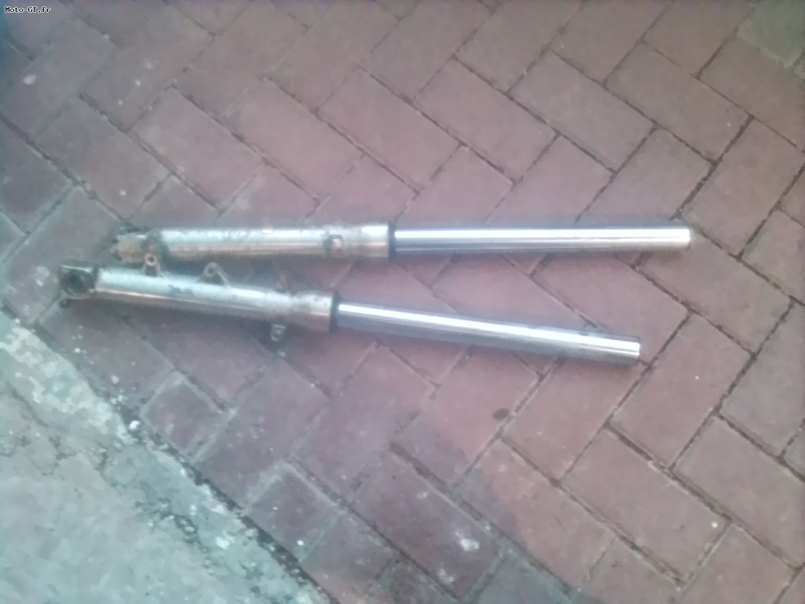

Vu que le phare était démonter,
J'en ai profiter pour démonter les tubes de fourche afin de changer les joints spi.
Juste un soucis, j'ai pas la douille appropriée pour ouvrir les tubes:grr:
Je les emmènent au boulot demain en espérant trouver mon bonheur.
Cordialement
Steeve
Steeve, 49 ans, honda revere 650 , pour débuter après 8 ans d'inactivité

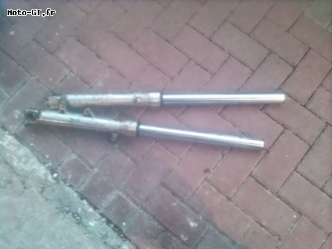

Et les voila sorti.
Ps désoler pour la qualité des photo elles sont prise avec ma tablette

je suppose que tu parles des bouchons du haut. c'est en principe une grosse clé alen.
en fait la tête d'un boulon y rentre. j'avais mis une rondelle, un écrou, serré et coupé au raz. ainsi la tête du boulon entre à l"emplacement de la clé alen, et l'écrou te permets de mettre une clé dessus pour déssérer. bien sure préférable de débloquer quand les tubes sont encore dans les tés :)
