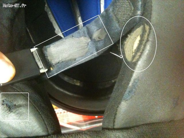

Mon Schuberth se détériore :pleur2: au niveau des surfaces en mousse :
* revêtement plastifiant au niveau des joues qui pèle,
* déchirure de la couture à gauche sous le menton,
* mousse élimée à droite en dessous.
Pourtant, il n'a jamais été stocké au soleil ou par forte température. Entre 2 utilisations, il se repose dans mon sous-sol sur une étagère dans le noir.

Je voulais illustrer mon propos par une petite photo que voici.
Il s'agit bien d'un problème de choix des matériaux fait par Schuberth :colere: :vomir: :
* Mauvaise résistance à l'abrasion faible => la couture s'élime et le trou s'agrandir
* Plastification de mauvaise qualité : vrai également à l'intérieur du casque.
J'hésite à investir à nouveau dans cette marque, surtout si la situation ne s'est pas améliorée. :-/
Aussi, je suis intéressé par un partage d'expérience. Question :
Observez-vous le même type de défaut avec votre Schuberth ?
Si oui, pourriez-vous en dire un peu plus : modèle, année d'achat, fréquence d'utilisation.
Merci pour votre retour d'info
:ola:

Re: Casques Schuberth - Vieillissement
Ne serai-ce pas le col de ta veste qui serait particulièrement abrasif ?

J'y ai pensé à un moment et après vérification, ce col est en velour.
Et il n'abîme pas mon autre casque (X-Lite) que je mets en alternance.
Par ailleurs, la toile plastifiée située au dessus de la mousse de la mentonnière (partie inférieur du casque au niveau des joues et du nez) sur laquelle rien ne frotte subit la même dégradation.
En plus, lorsqu'il est rangé, le casque est mis dans une armoire. Donc les UV n'y sont pas pour grand chose non plus.
C'est pour cela que le retour d'expérience m'intéresse bien !
