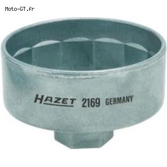

thierry pour demonter une filte a huile sur une bm il faut une cle speciale , le filtres est encastré

Clé Dyna (24-206 Nm avec tous les embouts qui vont bien et rallonge) reçue ainsi que la cloche de filtre à huile. Vidange moteur terminée. :dance:

Pour dévisser le filtre à huile, j'ai fait un outil avec un morceau de descente de goutière en PVC d'une quinzaine de cm de long, fendu sur la longueur, dont j'évite l'écrasement avec un vieux boitier "Plexo" rond, et que je saisis avec une bête clef à filtre à huile à feuillard.
