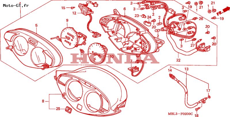

S'il y avait une "pile-memoire" elee serait référencée.
Or il n'y a rien chez Bike-Parts

Je confirme, après changement de mon compteur : pattes de fixation cassées, qu'il n'y a pas de "pile mémoire" pour l'horloge sur la dov 650.
Il y a forcément un + direct.
Si aucun fusible n'est "grillé", il est possible que l'ancien propriétaire, s'il utilisé peu la moto, avait débranché tous les consommateurs pour préserver la batterie.

J'ai eu le même problème lorsque j'avais acheté ma Deauville d'occasion à un particulier. L'horloge faisait un reset chaque fois que je coupais le contact. En cherchant, j'ai trouvé. Il y a 2 connecteurs qui alimentent l'horloge. Il y avait un mauvais contact entre la prise mâle et femelle de l'un des deux. Les fils étaient forts tendus lorsqu'on tournait le guidon à fond à gauche ou à droite, mais je ne sais plus de quel côté. J'ai reussi à donner un peu de mou et depuis plus de cinq ans jamais plus eu le problème.
