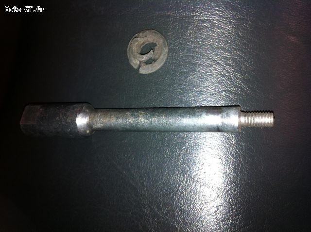

- les rondelles en caoutchoucs sont toutes foutues : je pense que les vibrations sont donc la cause de fissures.

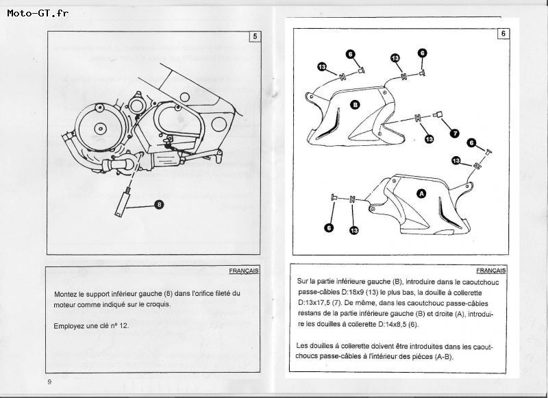

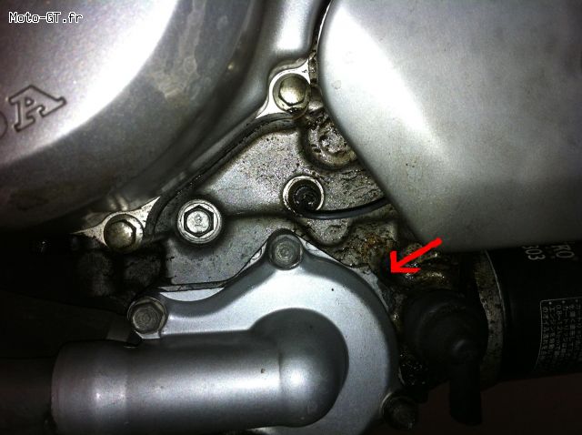

- sur le coté gauche, une des fixation du sabot est constitué d'une tige qui se visse quelque part sur le moteur.
Or, en face il n'y a rien. En regardant bien, il semble que ça se fixe sur la pompe mais je n'en suis pas certain. J'ai l'impression qu'une patte est cassée.
Est-ce que quelqu'un pourrait regarder sur sa Deauville et m'indiquer si je me trompe ou non ? (voir flèche rouge)
Et, est-ce arrivé à quelqu'un ?
Je pense fabriquer une patte pour me fixer autre part mais je ne sais pas encore oĂą.
