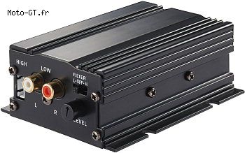

Merci de vos répons, je vais brancher les deux en même temps on verra bien. La radio c'est en fait un minuscule ampli qui permet de brancher un ipod et qui tire au max 2x55w, comme les longues portées en fait.

Voila pour l'ampli dispo sur Conrad :
www.conrad.fr
Pas beaucoup de réglage mais ça me suffit, il est vraiment compact et le son est correct.
Pas encore testé en roulant (il faut que je monte tout proprement), mais à mon avis sur autoroute il faut oublier!
