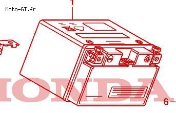

à tous. Je suis trés embété pour remonter ma batterie sur ma Deauville 700.
Je viens d'acheter une batterie neuve YTZ14S. Comme vous pouvez le voir sur la photo , le + se trouve Ă  gauche . Sur le manuel, page 116 , le cable de la borne + se trouve Ă  droite ! ! J'avoue que je suis perdu lĂ  et aussi simple que cela puisse paraitre mais je ne sais plus comment remonter ma batterie.
Merci de votre aide
Marcel

Le mieux tu retournes chez le vendeur et tu prends la bonne reference. les batteries motos existent avec + a gauche ou a droite
ou apres c'est ralonge de l'un des cables ... faisable mais plus chiant

Je n'ai pas en main le manuel de la 700, mais sur BIKE-PARTS, le + est aussi Ă  droite.
CEPENDANT, la batterie de l'image bike-parts est présentée dans l'autre sens par rapport à ta photo. Le dessus (avec plusieurs vignettes) c'est l'avant !

Entre temps, il y a une coui....; sur la 700, c'est une batterie gel, et elle est montée couchée.
Re: montage batterie sur NTV700
C'est que tu ne le mets pas dans le bon sens. faut la tourner de 90°, ce que tu penses être le fond c'est un côté. (j'ai fait la même connerie).

Merci à Philippe, ca doit etre exactement ca ! Il doit falloir monter la batterie couchée et non droite comme j'ai essayé ce matin. CQFD. Merci encore et je vais essayer de la monter ce soir .

je confirme, c'est ça, on est plusieurs à s être arraché les cheveux...:-D
