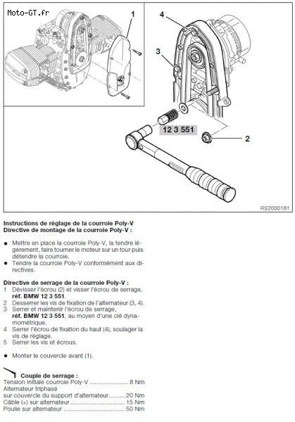

[img size=50]http://jcjames13009.free.fr/docs/BMW%20 ... Engine.jpg[/img]
si ça peux t'aider a te reperer !!

ca peut servir Tiniel24, mais ca ne me dit pas où sur la moto se situe le régulateur de tension, afin de le changer. Je ne le vois pas.:-( il est devant le moteur ? sur le cadre ? derrière le moteur ? Où est il ?:sorry:

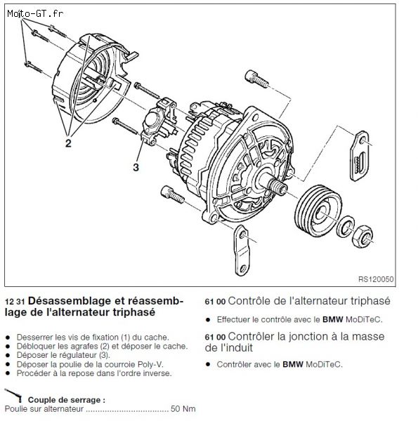

Le régulateur de tension se trouve sur l'alternateur
Va voir par exemple sur maxbmwmotorcycles.com
Choisis ta machine, puis "Engine Electric" puis "Generator"
C'est la pièce no 10
Réf constructeur 12311739365 (133.35$)

C'est bien là-haut que se trouve l'alternateur et son régulateur

sur la face avant alors ? derrière le cache
Messages : 419
Re: Régulateur de Tension
C'est cela même. Mais il est peut-être accessible en démontant simplement le réservoir.

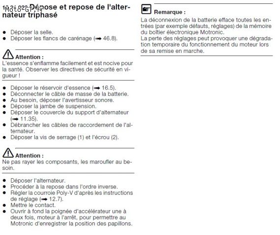

Le régulateur n'est-il pas intégré à l'alternateur (comme sur la 1150) ?
Auquel cas il faut enlever l'alternateur.

Pour enlever l'alternateur :
