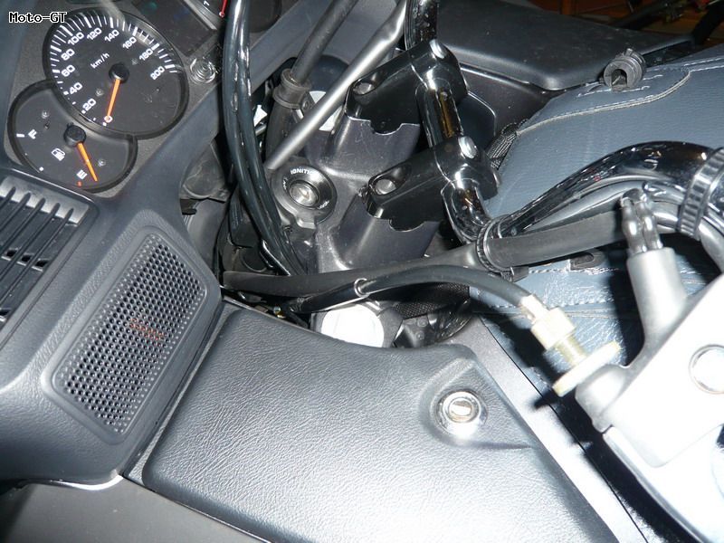

, j'ai mis les rehausses de chez hemmer, (chères, 130€) 25 vers le haut et 30 vers l'arrière (je crois), ce qui m'a en outre permis de gagner encore un peu plus vers l'arrière en jouant sur l'inclinaison du guidon, comme il est plus haut, il ne touche pas le réservoir en butée ... Nécessaire d'enlever la fixation de la durite sur le té de fourche (je vais me faire une petite patte métallique pour la remettre un peu plus haut), ça m'a valu une panne parce que ça tirait un petit peu sur le faisceau qui va au comodo gauche (je ne m'en étais pas rendu compte)... Juste au moment du départ vers la Corse, pas cool !!!:pleur:
Bilan, position de conduite plus confortable (bras moins tendus), je trouve la conduite plus agréable, je fatigue moins au niveau du haut du dos sur les longs trajets (j'ai fait 2500km en trois semaines, c'est concluant.)
Bémol, ça louvoie un peu plus à vitesse autoroutière dans les turbulences des véhicules de devant, rien de dramatique au demeurant. La faute à l'avant un peu plus léger ? Moins d'appui sur le guidon, position plus reculée...
Bref, plutôt content, globalement... Je pense que le fait de reculer le guidon donne encore plus de bénéfice que de simples rehausses.
Voilà voilà . Pour être précis, je mesure 1m70.
Si ça peut aider à la décision de l'un ou l'autre...

Les rehausses que jai mis sont à 35mm et le flexible de frein est suffisament long il suffit de redresser légèrement la patte qui le maintien entre les tubes de fourche au dessus du garde boue et il reste souple sans tension

En moins cher il y a aussi ceux de Douda http://www.douda.com/oscommerce/rhausse ... 01358.html
31mm vers le haut et 22 mm vers l'arrière, certes on perd 8 mm de recul par rapport à ceux de Hemmer mais le prix est divisé par deux. J'en ai eu pour 67,65 € port compris, livré très rapidement (ils l'ont posté en france en colissimo)
