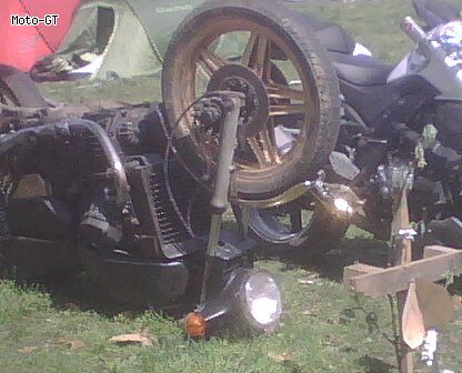

Message par Titeuf »
sinon voici un autre moyen de vidanger la fourche. bon il faut enlever les bouchons avant et pour la Deauv la bulle aussi !
Re: vidange de fourche
J'aime bien cette solution... au moins c'est simple !!! 8-)8-)8-)8-)
