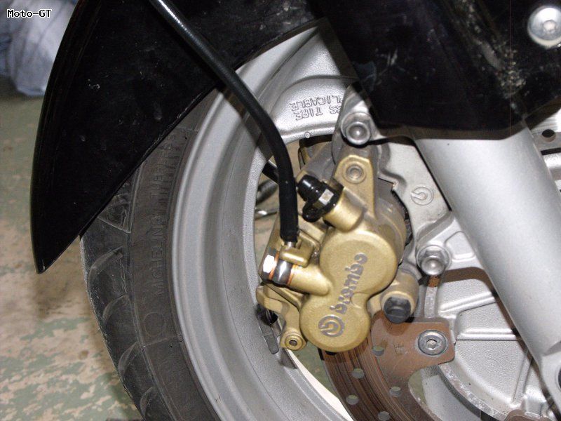

Je viens de recevoir les durites et les vis donc je commence l'échange par la purge du liquide de frein j'enlève la vis simple sur l'étrier et je compare avec une fournie .
Oh rage oh désespoir le filetage ne correspond pas malgré les informations fournies.
Appel SAV il contact l'usine et me renvoie les bonnes vis.

J'ai enfin reçu cette semaine les raccords. Le montage est fini et je n'ai pas oublié les photos.
En voilĂ une.
L'article est rédigé je n'est plus qu'à le soumettre à notre Administrateur.
