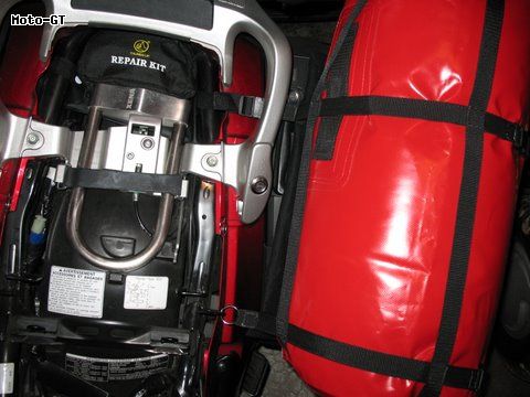

Pour info, voila le site où j'ai commandé les sacs :
www.scubaland.fr\
Pour les sangles et systèmes d'attache, direction Casto ou leroymerlin.
J'ai ajouté de la feutrine pour ne pas abimer les valises.
www.scubaland.fr\

Yves, il s'agit des N2 (30 litres).
Michel, elle peut monter si je suis déjà en place. Elle met déjà le pied droit sur le cale-pied si elle monte par le coté droit, se met debout sur sa jambe droite, et passe ensuite sa jambe gauche, donc pas de problème. On a l'impression que son espace est réduit mais ça n'est pas le cas.

Mais comment couds-tu les sangles sans percer les sacs ? Et comment les sacs sont-ils fixés?

Les sangles entourent le sac en l'emprisonnant. Afin de les ajuster au volume du sac, j'ai mis des attaches réglables et ouvrantes pour libérer facilement le sac des sangles (on les voit un petit peu complètement sur la droite de la photo). Tu trouves tout ça dans ton magasin de bricolage préféré.
Pour la fixation des sacs sur la moto : sur l'arrière, la sangle coté moto entoure une barre du cadre et dispose d'une attache rapide afin de défaire le sac facilement.Sur l'avant, j'utilise un anneau métallique coté sac et les attaches antivol prévues pour les casques (que j'utilise jamais) sur la moto.
J'espère que c'est bien visible sur la photo.

Les surfaces en contact sont protégées par deux couches de feutrine. La première utilisation (2500 kms) n'a laissé aucune trace, je reste confiant.
