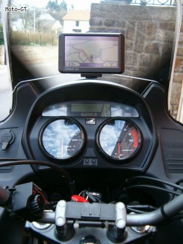

[img]http://moto-gt.fr/article/image/photo0059201_XS.jpg[/img]Cette discussion est relative Ă  l\'article [article=592]
"Quelques compléments à l\'article sur le kit permettant d\'utiliser une GPS auto sur une moto. Franchement, ça vaut le coup !"

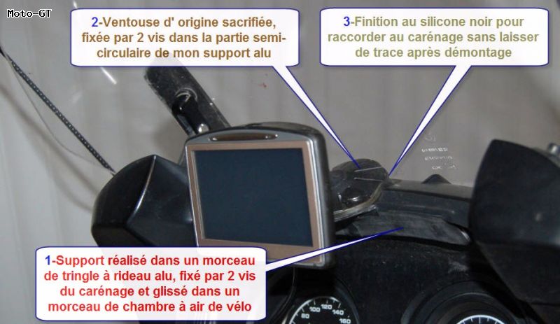

Le kit easy rider, j' en suis revenu, car l' écran transparent durcit très vite et il devient impossible d' utiliser l' écran tactile. Je n'ai conservé que le "sur-vêtement" en néoprène que je glisse et scratche en cas de forte pluie. J' ai aussi récupéré les écouteurs que j' ai intégrés sous la mousse de mon modulable laissant sortir une courte prise jack femelle.
Avec un casque jet, le son du haut parleur et convenable jusqu'Ă  158 km/h.
Quand à la fixation, je l' ai réalisée moi-même.

Jean-Louis, mĂŞmes motos, mĂŞme GPS !
Mon seul souci est que le GPS ainsi fixé n'est pas sécurisé : il est facile à arracher "au vol".
Pour ce qui est de l'étanchéité, la housse thermorétractables est une solution très efficace et très peu onéreuse.
Super bien vu le coup de la chambre Ă  air.
