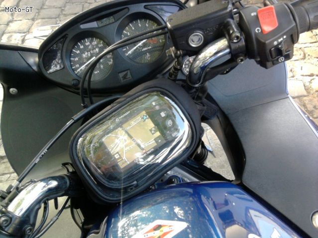

Je viens de faire l'acquisition du pack de So Easy Rider (un porte GPS). Celui-ci à la particularité de pouvoir de s'adapter à toute sorte de guidon et de pouvoir utiliser son GPS de voiture. Pas de problème de lecture, il suffit de le faire tourner légèrement. Entièrement étanche (je n'ai pas vérifié) mais selon une vidéo sur youtube cela est vrai. Avec ma prise d'accessoires 12 V, dans la boite à gant gauche, je peux tailler la route sans problème et en pleine autonomie d'itinéraire.:super:

J'en ai un aussi et c'est vraiment génial...
je confirme pour l'étanchéïté, ça marche très bien....
un très bon achat qui résiste bien au temps en plus!!

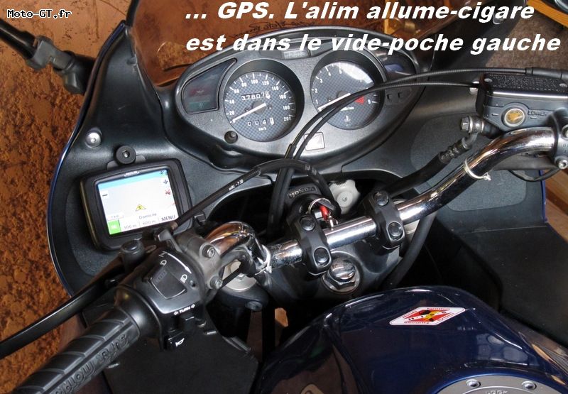

:-) Autre possibilité de fixation d'un vieux gps auto sur une Dov' 650
Re: Fixation GPS auto
Voilou, installé :

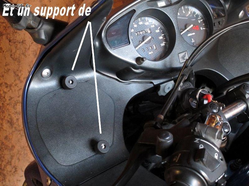

je comprends pas bien la fix de ton GPS ...:-/
tu peux détailler STP
:-) Oui bien sûr :
- j'ai collé derrière ce vieux gps une petite plaque de pvc qui dépasse de 1,5 cm en haut et en bas.
- Un trou dia 4 dans cette plaque en haut et en bas destiné au passage de la vis de fixation sur la moto
- J'ai démonté le panneau support de hp côté gauche de la Deauville (les deux vis de fixation du vide poche, et les deux vis qui traversent le haut du carénage, plus un téton) Pour retirer, on tire vers le haut.
- J'ai percé deux trous correspondants à ceux percés dans la plaque collée derrière le gps,
- Dans le support haut parleur, deux vis bloquées avec écrou/rondelle/contre-écrou, 2 cm de filetage dépasse vers le haut. J'ai bloqué les écrous au Loctite.
- On remonte le tout, voila c'est terminé.
Il suffit de poser le gps sur la moto, et de bloquer le tout avec deux écrous moletés de 4 récupérés sur le vieux support de gps. Puis de brancher l'alim sur la prise allume cigare dans le vide poche.
Retirer le gps prend 10 secondes, le temps de dévisser ces deux écrous, puis les revisser sur le filetage qui dépasse pour ne pas risquer de se blesser ou de les perdre.
Est ce que mes explications sont claires ? Sinon je ferai d'autres photos demain.
(remarque : il faut que tu fixes le gps le plus haut possible sur la plaque hp pour que la vision ne soit pas gênée par la gaine du cable d'embrayage).

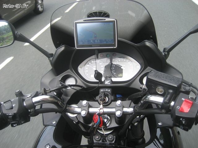

Droopy a écrit :, Je viens de faire l'acquisition du pack de So Easy Rider (un porte GPS). Celui-ci à la particularité de pouvoir de s'adapter à toute sorte de guidon et de pouvoir utiliser son GPS de voiture. Pas de problème de lecture, il suffit de le faire tourner légèrement. Entièrement étanche ...
J'utilise ce genre d'accessoire depuis des années et avec un gps auto et que j'ai avec des écouteurs pour ne pas être trop distrait à regardé ...
Gerard65
