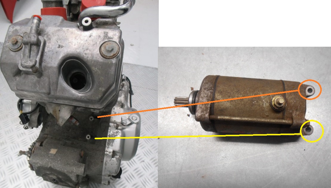

:coucou: Alain, si je ne me trompe, le démarreur n'est fixé que par l'arrière ( voir photo).
Si tu arrives à accéder aux vis de fixation, tu dois avoir assez de dégagement pour le retirer.
.Clic sur la photo pour l’agrandir.

Cool Men, sauf que dans ton cas, le moteur n'est pas en place...quant il est sur la moto, il faut des doigts très fins d'au moins 20 cmts de long !
Re: Démontage demarreur deauville 650 de 98
Jean-Marie : oui, ta photo est plus claire et réaliste que la revue technique
Giorgio : j'ai bien peur que pour accéder facilement au démarreur il faille sortir le moteur du châssis, je n'ai pas eu à faire cette manip sur ma Deauv 650 (le démarreur a toujours bien fonctionné). Peut-être qu'un membre du forum a fait cette manip ?
