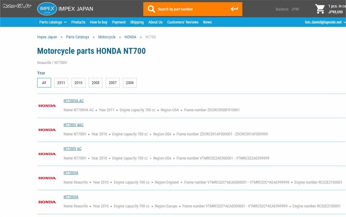

Jilem a écrit :Quelqu'un connaît-il un site de revente de pièce neuves pour Deauville ? à l'étranger peut-être...merciii
Absolument : https://en.impex-jp.com/
Je commande des pièces pour mon Pan-European ST1300 modèle 2002 depuis des années. Ils sont fiables mais il ne faut pas être trop pressé. Ils prévoient un premier montant de transport à la commande et une fois le colis fait, redemande un complément mais c'est de l'ordre de 20 € en général. Si ce sont de petites pièces pas lourdes, le montant transport est correctement calculé dès le départ.
Ils sont très réactifs par mail ou tél mais tout est en anglais. Les montants sont affichés en ¥en et €uro, paiement avec une CB ou Visa.
