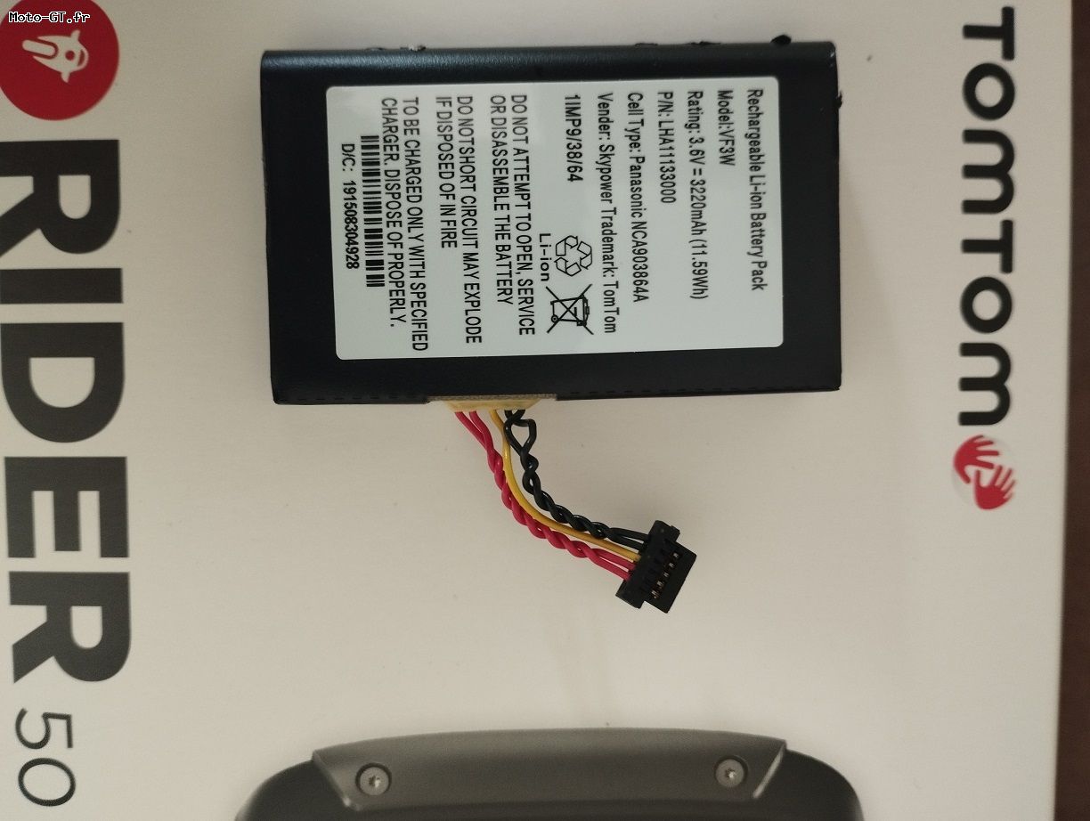

j'ai mis en charge ,comme tous ces derniers soirs mon GPS Tomtom Rider 50 .
Au bout de 30 mn , il a fait un gros bruit , style klaxon ,
et sur l'écran s'est invité en grand le logo d'une pile aux contours rouge .
Depuis Tom cause toujours ,mais n'a plus de batterie .
Ce matin , j'ai pris le temps de déposer la batterie , pour avoir le bon modèle ,
ce qui était une bonne idée ,car sinon , vu les revendeurs peu scrupuleux ,
j'aurai sûrement acheté une batterie non compatible.
Au final ,j'ai fait dix milles clics , parcouru le monde entier , mais je n'ai toujours rien trouvé !
Soit ce n'est pas le bon modèle , soit il n'est plus en stock
Mais on est d'accord , le monde entier c'est grand , et c'est parfois difficile de trouver ce que l'on cherche.
Parmi vous , il y a de grands voyageurs . Peut-être que certains ont une adresse à conseiller !
Il s'agit donc d'une batterie pour TOM RIDER 50
Dimensions 64x40x9
Modèle VF3W 3.6V 3220mAh
Merci à vous

Cherche plutôt sur base de la référence NCA903864A et tu trouveras ton bonheur.

Une solution alternative à celle de Marc, c'est de mettre un support alimenté et si ta batterie actuelle est trop déchargée et qu'elle ne veut plus rien savoir, tu peux la recharger manuellement avec une alim 4 ou 5 V (rouge +, noir -, ne pas toucher au jaune, c'est la sonde) quelques minutes ou la remplacer par une pas chère, mais moins puissante pour pouvoir utiliser le GPS avec une alim.

Je le dis et le répète à qui veux bien m'écouter, les batteries lithium supportent très mal les décharges profondes et perde en capacité à chaque recharge complète.
Pour préserver longtemps vos batteries éviter de descendre pas en dessous de 50%
