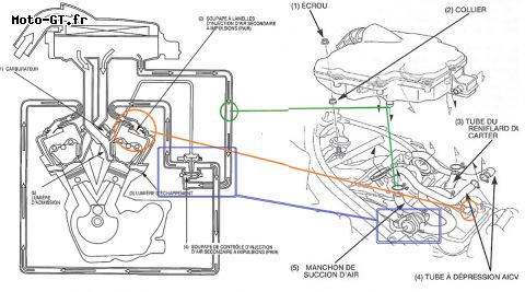

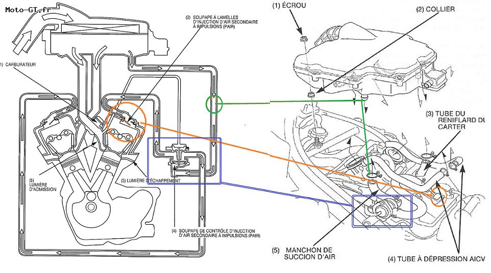

Salut, c'est un tuyau qui alimente le système antipollution. De l'air frais est aspiré et mélangé aux gaz d'échappement.
Certains retirent ou bouchent les tuyaux, car les soupapes à lamelles (en orange sur la photo) s'encrassent et perturbent le fonctionnement du moteur.
