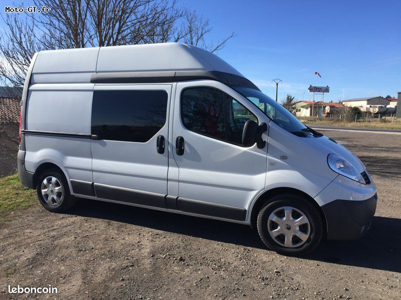

:coucou: Non Roulio, yé n'ai pas changé de motos.
Par contre je leur ai acheté un nouveau container !
Va me falloir trouver une soluce pour les charger/décharger à coup sûr sans me viander ... J'y phosphore déjà !

Tu vas bien nous trafiquer qqc, Marc. :-D:-D
Rare en L2-H2.

:coucou: Oui, j'ai eu du mal à le trouver je voulais éviter les Boxers ou Masters trop "camions" à mon goût.
Je pense équiper un bloque-roue du commerce de 3 ou 4 roulettes télescopiques, 50 cms de voie environ.
La séquence que j'imagine serait d'enquiller la roue dans le bloque roue, sangler en comprimant la fourche, sortir les roulettes pour lever la roue avant du sol, monter le plan incliné au moteur puis dans le camion rétracter les roulettes et sangler enfin la moto.
Faut que je fasse des essais ... :wacko:
