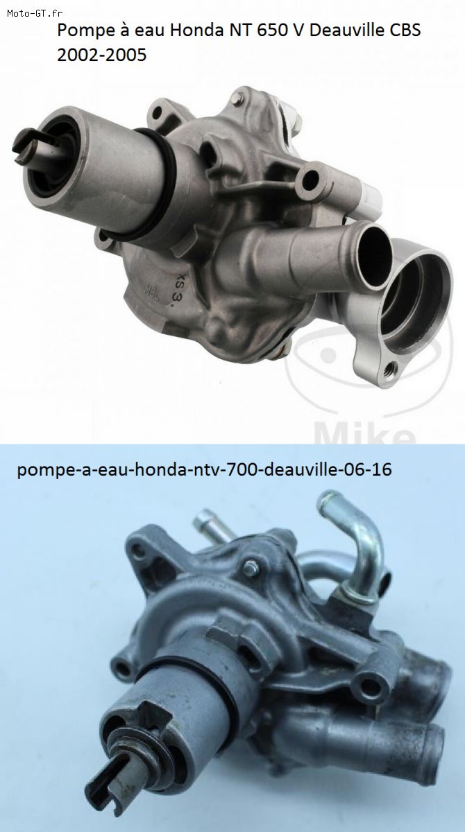

J'ai regardé un peu les pompes entre 650 et 700. J'avais l'impression que le carter coté moteur etait identique. mais bon c'est juste visuel sans cote. Je ne peux pas etre certain

Les photos postées par JM semblent montrées que même le carter coté moteur est diffèrent, au niveau de l'arbre d'entrainement.

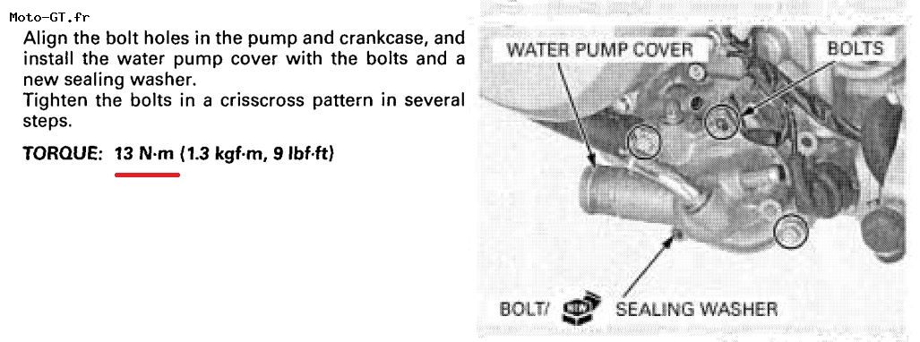

Thunder a écrit :Le hic, c'est que j'ai péter la vis de purge en la remontant dans le carter intérieur........
Normalement si on les serre à 13 Nm, ça ne devrait pas pêter......:-/:siffl:
