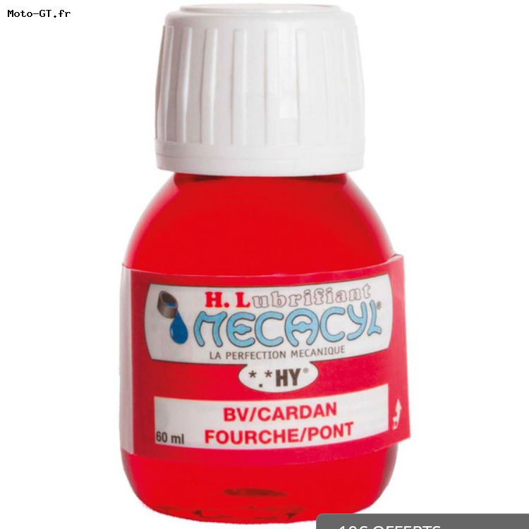

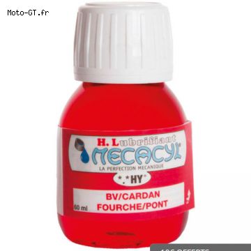

je veut me faire la vidange du cardan, car je le trouve bruyant (bruit de moteur electrique), deja voir les depots eventuel, etre sur de la qualite qu il s y trouve dedans !
je vais y mettre du Mecacyl HY, a 5 / 6 % (10 ml pour 140 ml de 80 w 90)
https://www.autoaxe.fr/additif-boit...l-hy-100ml.html
ma question, quelqu un utilise t il deja ce produit, pour ma par des qu une boite voiture depasse les 100 000 je met une charge, ca aide au fonctionnement.

As tu déjà contrôlé le niveau ?
Quel kilométrage a la moto ?
Le mécacyl améliorera surement le bruit, mais ne supprimera pas la cause. (jeu dans les roulements, usure des dentures).
Sur auto ou moto, mieux vaut prévenir que guérir, c'est à dire vidanger régulièrement et plus fréquemment que ce que préconise le constructeur. Ainsi, tu n'auras jamais besoin d'avoir recours aux additifs.

Déjà commencer par remplacer l'actuelle huile par de la neuve, et bien faire le niveau. Ca élimine une bonne partie des soucis, et ensuite 1 vidange du pont en même temps que la vidange moteur. C'est pas ce que ça coûte.
Pour les additifs, c'est à mon avis inutile. A la limite avant de vidanger, tu fais un bon complément avec du gazole, et soit tu roule 5 minutes dans ton quartier soit tu la laisse tourner sur sur la centrale au ralenti avec la première enclenchée. Cela va te nettoyer toutes les saloperies dans le pont.
Ensuite, huile neuve et c'est parti ! Comme le dit Michel, cela ne règlera pas un souci de roulements ou pignons usés.

, ca marche nikel, comme sur les boites de voiture, ca agit par depot, les bruits diminue, et gain en souplesse de friction, c est embetent d acheter 100ml, qui on a besoin de 10, mais bon. je sais bien qu il existe beaucoup de poudre de perlin pinpin.

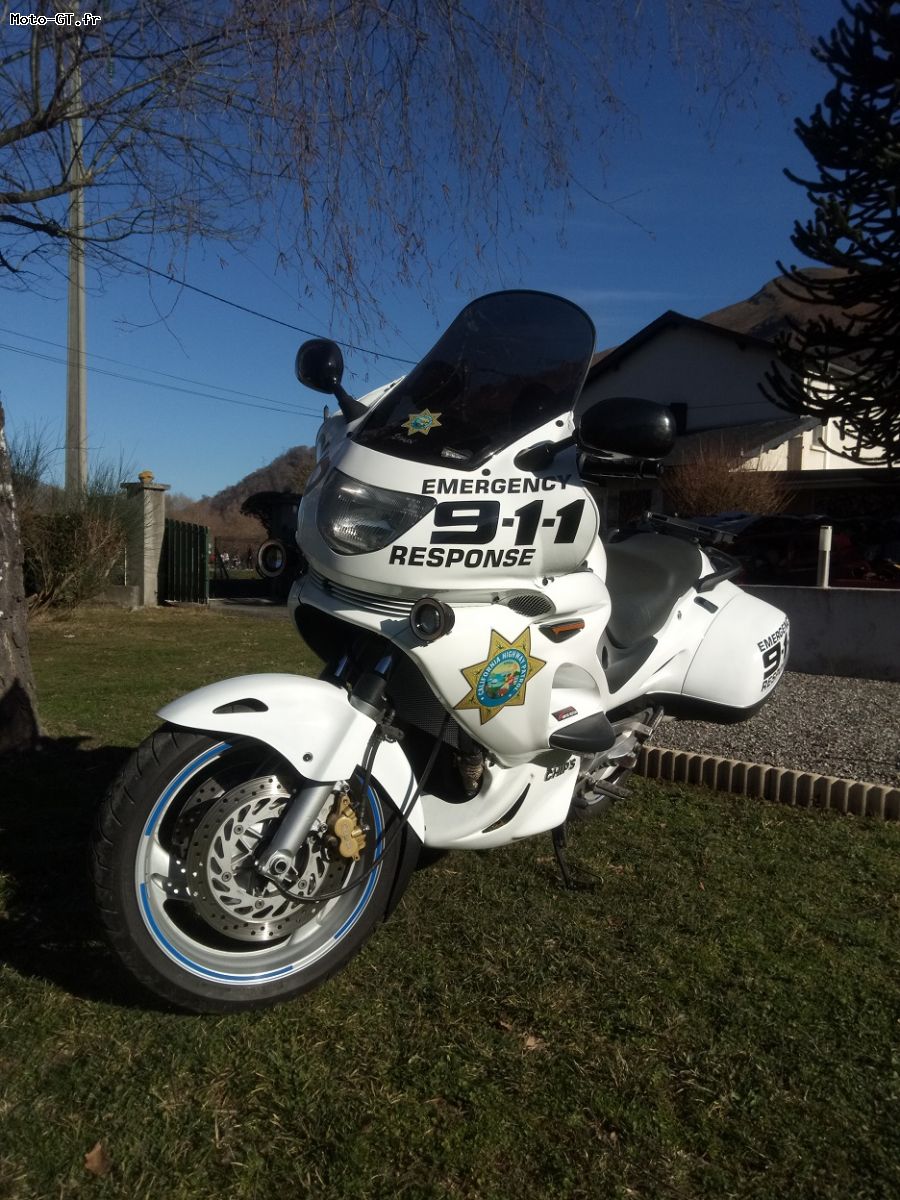

photo du profil , mise a jour , sinon ya quelques photos sur mes blogs. il manque l installation du sissy bar,et tableau de bord, a venir...
