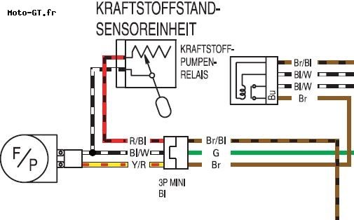

Le Fusible de la pompe est de 20A, se trouve dans la boîte à fusibles gauche, le dernier à partir de gauche.
Sur la connection de la pompe:
La broche du milieu Noir/Blanc est la masse (-)
Pour le moteur de la pompe:
Jaune/Rouge (+) et le Noir/Blanc. (-)
Pour la Jauge:
Rouge/Noir et Noir/Blanc.
Mesurer les 2 exterieurs ne sert Ă  rien, tu mesures la jauge et le moteur en serie.
Qu'est-ce que tu mesures comme valeur ohmique entre le Jaune//Rouge et le Noir/Blanc ?
Avec seulement 1 Ohm, le fusible de 20A (FI) ne devrait certainement pas encore sauter.
- Soit le moteur de la pompe est grillé et en court-circuit.....
- Soit la pompe est bloquée et le moteur reste tirer son courant de démarrage qui peut facilement atteindre 6-7 fois son courant nominal.

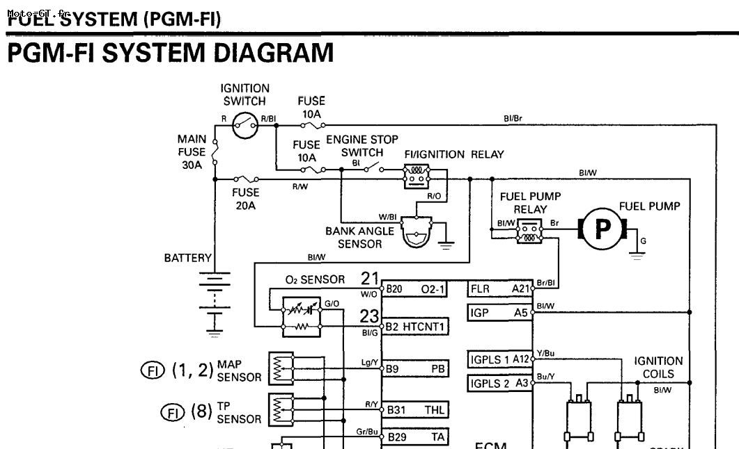

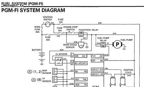

Schema de principe.

en faite j ai racourcis le probleme que j ai sur la moto,j ai deja la revue technique et le shema de l injection.les fils du connecteur sur ma moto ne sont pas raccordes pareil(ou alors le shema et sur la revue technique ne sont pas bon)je joint la photo du connecteur de ma moto.j ai deja change le moteur de la pompe.la moto fonctionne quand je branche sur le connecteur fusible FI une lampe H4 qui reste allumee.
