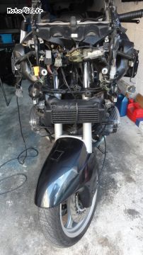

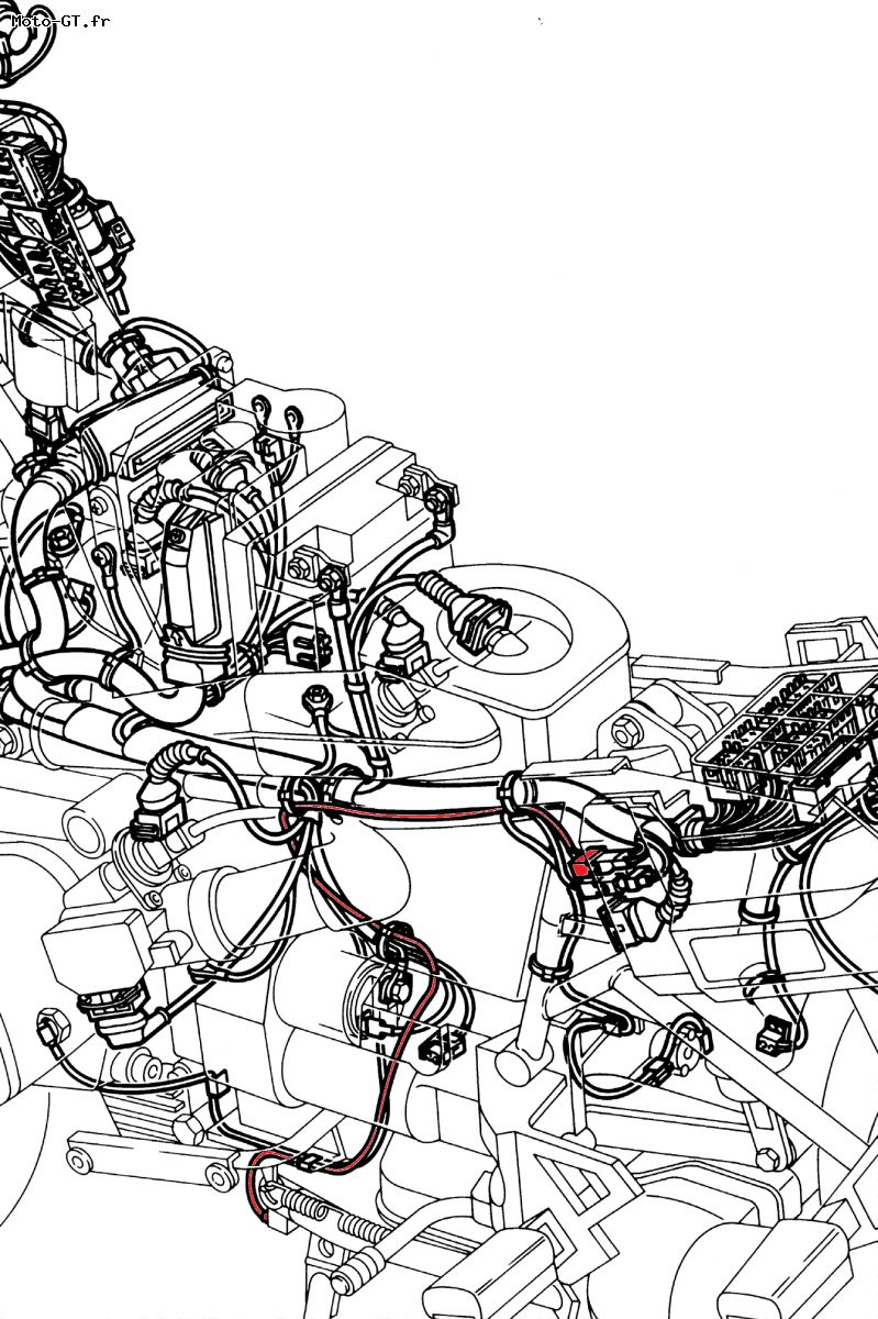

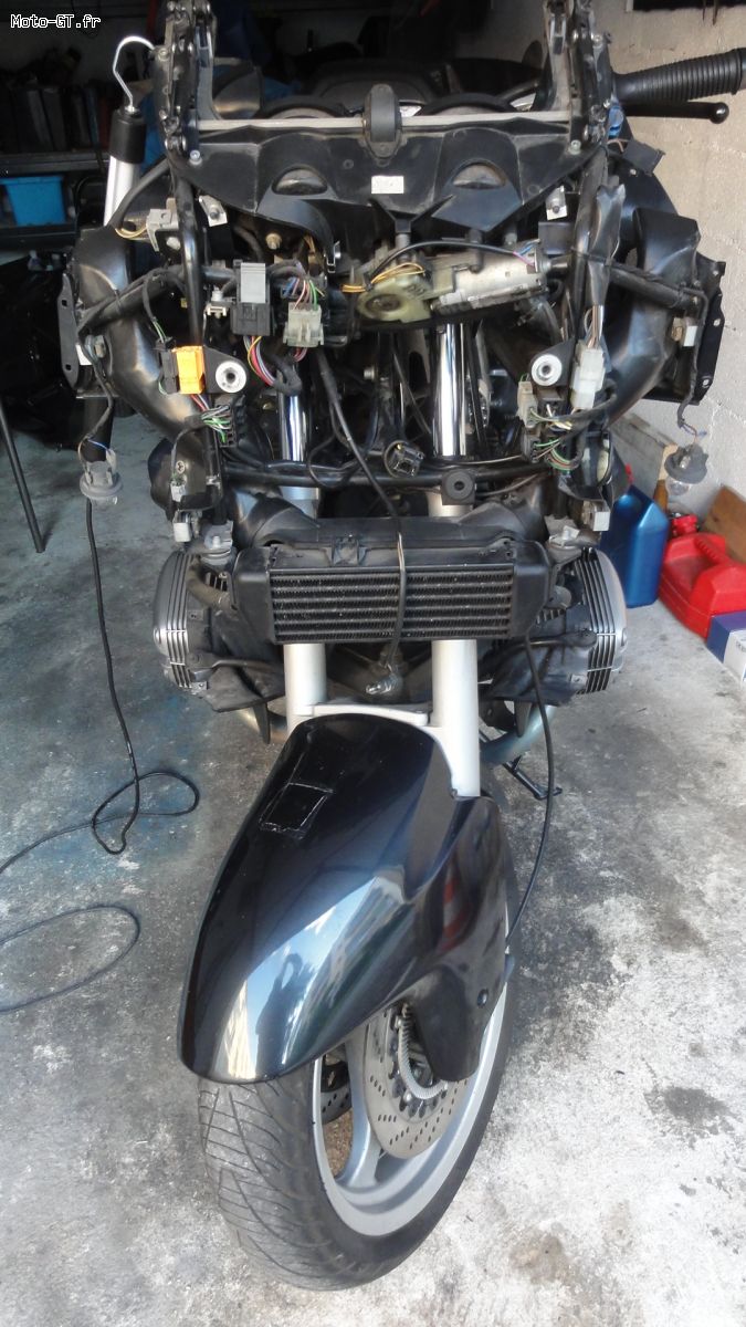

Et bien le temps passe je ne m'en souvient plus très bien, j'ai regardé les photos prises à l'époque de mes travaux sur mon 1100RT, j'ai les photos du câblage de l'allumage électronique ainsi que celui du contacteur à clé mais c'est tout.
Ce n'était pas difficile du tout à faire bien sûr à condition de suivre le câble si il il n'est pas coupé.
As-tu regardé sur le schéma électrique puisque il s'agit d'un simple coupe circuit ?
Je pense :-/ qu'il ne va pas sous le réservoir mais plutôt sur une connectique dans le carénage.
Faire un zoom sur ma photo côté droit partie connectique
Jean-pierre, 67 ans, sidecar Dnepr MT16 Jawa 350 BMW R1100 RT

bon j ai démonté et trouvé le connecteur pres du tube de fourche, quand je shunte les 2 fils (vers moteur bien sur) je n ai pas de contact , rsistance 1. Tu aurais une piste?

Si je ne dis pas de bêtise le connecteur ne va pas vers l'avant mais vers la boîte à fusible.
