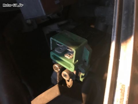

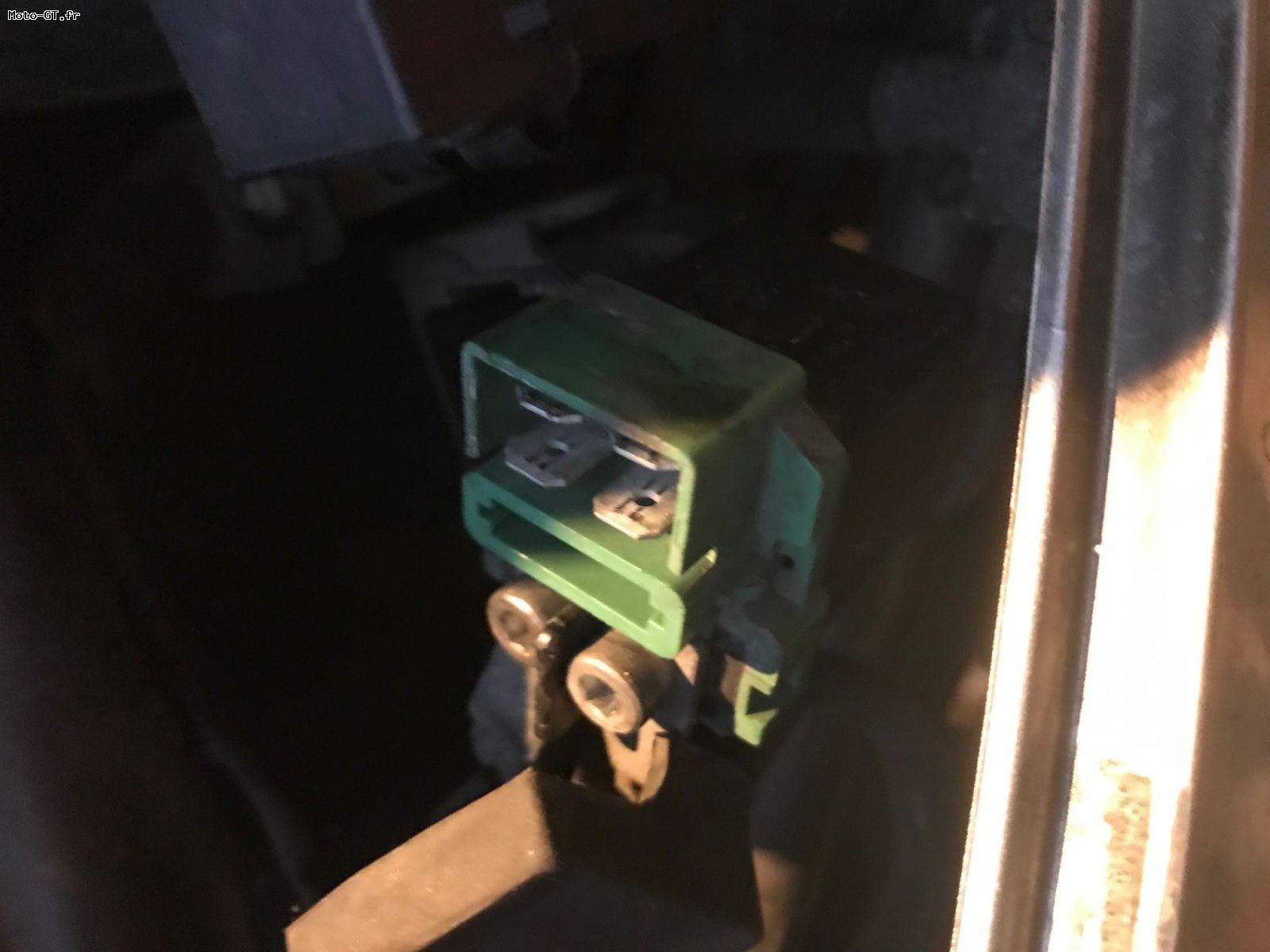

- je change le fusible , remet la causse (sans clef de contact) et là arc électrique et le fusible neuf claque à son tour

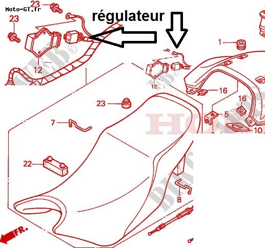

Bonjour Marco:coucou:, difficile à distance de dépanner! peut-être le régulateur:-/, pour le débrancher il est à droite sous la selle, où en insistant tu as peut-être fait fondre l'isolant d'un où de fils qui en refroidissant c'est mis à la masse, à part démonter le carénage pour vérifier le cablage et trouver le court-circuit je ne voie pas trop :sorry:.

En cherchant un peu plus j'ai vu que le régulateur était alimenté par ce fusible :-/, donc en premier débranche le régulateur, et branche l'ampoule, si elle s'allume c'est que la panne est ailleurs.

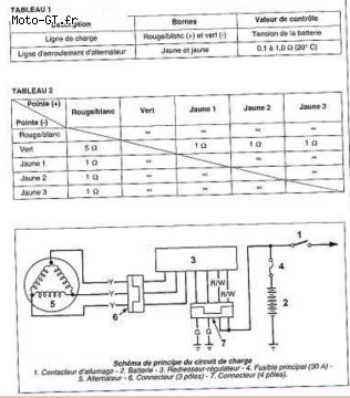

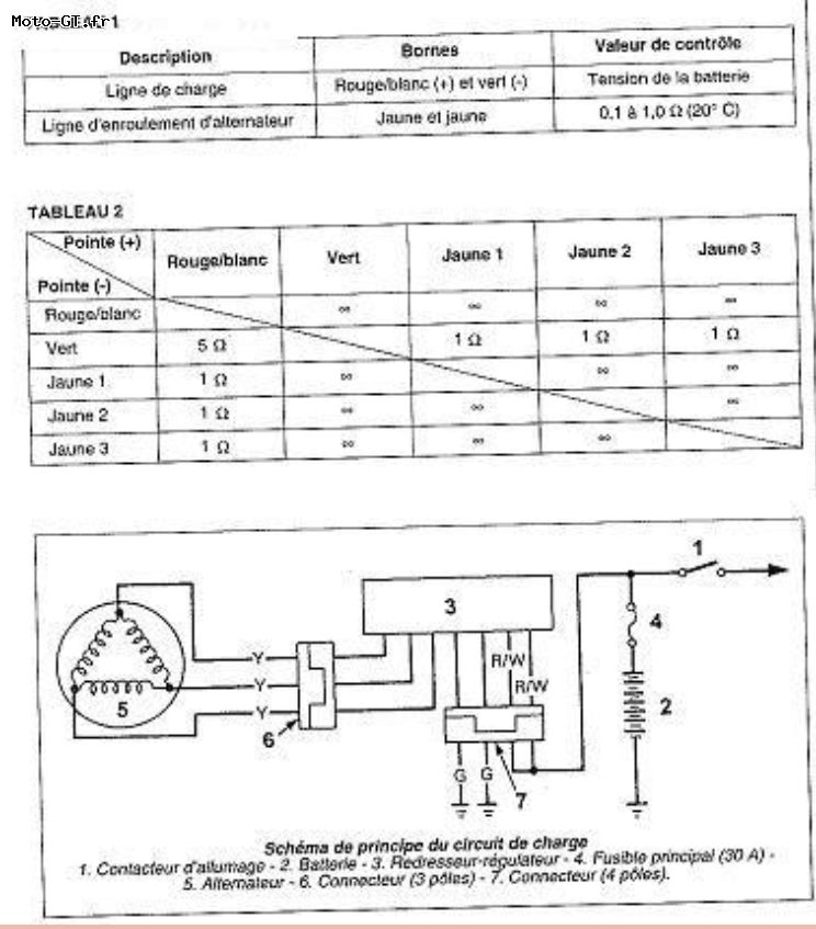

Par contre Si c'est le régulateur (schéma que j'ai piqué sur le forum) ... je ne vois pas comment le mettre hors de cause ou le tester car c'est plus ou moins 1 seul bloc avec le porte fusible principal qui a claqué (cf. la photo que j'ai posté initialement)

Mais non ... suis con !!!! Je viens de comprendre en regardant ton schéma: pour accéder au fusible, je suis obligé de débrancher le régulateur ET tout le reste (7 broches dont 3 pour le régulateur)... cf. la photo de mon premier poste , les cosses femelles certies d'un plastique vert.
C'est en rebranchant ce comodo vert (7 bornes) que ca claque instantément... donc il faudrait que j'arrive à ne rebrancher que les 4 "bornes" sauf les jaunes pour lever le doute

Encore plus simple ... si ton schéma correspond au 650 ... il y a qq part un connecteur séparé 3 broches UNIQUEMENT pour le régulateur.
Marc , 63 ans, Marc56 ans- Motoboliste (motard parisien) - deauville 650
Re: Court circuit franc sur un Deauville 650
Exacte :super: sous la selle coté droit, c'est un connecteur 4 broches

Si c'est le mĂŞme que celui de la photo de mon poste initial (vert) alors c'est bien le redresseur qui fait court jus
Si c'est autre chose, je n'ai plus qu'Ă  le trouver en rentrant chez moi
Non le régulateur est plus haut vers l'arrière.
