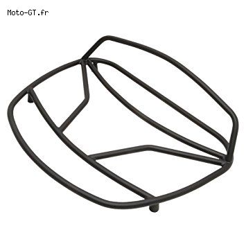

Salut, sur mon Shad c'est un Givi standard, comme il n’existait pas ou trop cher en adaptable, j'ai profité d'une promo.
Je l'ai monté sur des cales en caoutchouc pour rattraper le bombage du top-case.
Les cales sont des gros joints de robinetterie trouvés dans les boîtes de mélange, qui s'adapte parfaitement et rende les perçages étanches. :super:
Avant de percer, j'ai collé du papier sur le couvercle pour pouvoir dessiner les perçages.

J'y ai pensé de mettre un top case plus grand mais cela change l'aspect de la moto et nous la préférons comme elle est.
Je vais essayer de trouver celui dont tu as mis la photo. Je l'ai trouvé sur le net, sa référence est E107B.
Merci encore

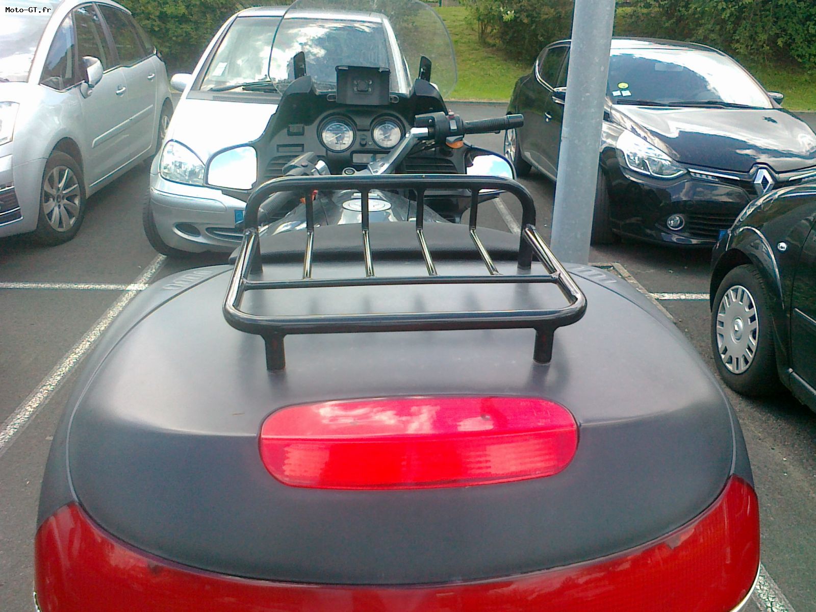

Bonjour Gilles,
J'ai acheté et installé le modèle à 34.99 de chez Louis2 sur le couvercle de mon Shad 48. Impeccable.
Il me sert à porter un sac polochon décat long suffisamment étanche pour y mettre les chaussures lors des départs en vacances.

VoilĂ
Re: Porte paquet sur top case Honda
Jmlamoto a écrit :Salut, sur mon Shad c'est un Givi standard, comme il n’existait pas ou trop cher en adaptable, j'ai profité d'une promo. Je l'ai monté sur des cales en caoutchouc pour rattraper le bombage du top-case. Les cales sont des gros joints de robinetterie trouvés dans les boîtes de mélange, qui s'adapte parfaitement et rende les perçages...
J'avais monté le même. Il faut être très soigneux pour le tracé et le perçage, si le couvercle est bombé. J'avais rattrapé ce "bombé" avec des embouts en caoutchouc style pied de tabouret (mais au bon diamètre), achetés en magasin de bricolage.

deauv76 a écrit :Voilà
Le top case de ma Dove est bombé. Ton top case est assez plat.
