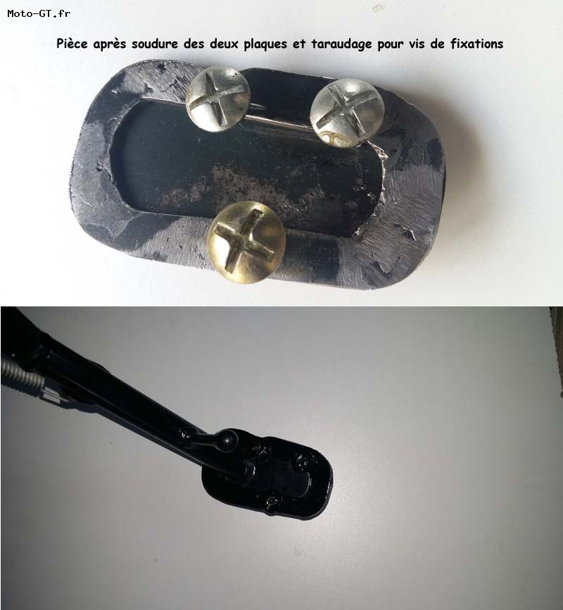

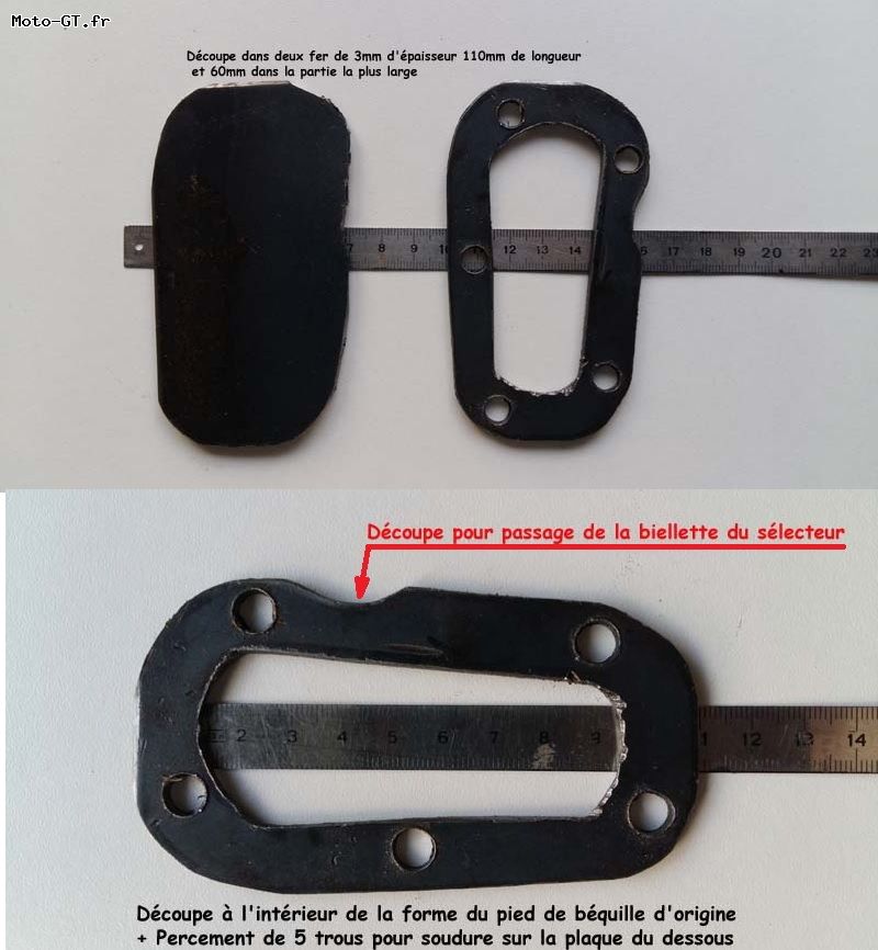

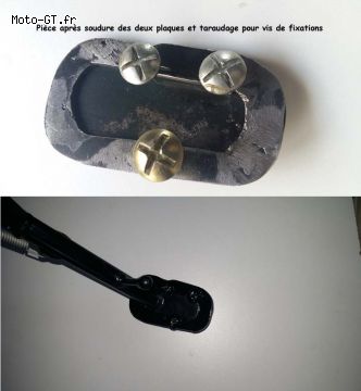

Ceux qui me connaissent savent que je me balade rarement sans une camera (voir 2 ou 3) à la main et que je "bricole" aussi régulièrement sous " surveillance video" ,je vous présente donc mes dernières création (bricole+vidéo),il s' agit de la fabrication d'une "Calabrèle".Coté vidéo je m'essaye à la voix off (et c'est pas facile ) Dites moi ce que vous en pensez....https://www.youtube.com/watch?v=olwyYwfKJx0

J'ai toujours dans le vide poche, ou maintenant dans le coffre de ma moto, un couvercle de verre à cornichons qui fait office de "calabrêle" pour faire face au stationnement en terrain mou, situation finalement peu fréquente, donc désagrément tout relatif.
Ta réalisation me parait bien dans la mesure où tu peux, facilement et sans dommage, retirer ton adjonction (par exemple, en cas de revente de la moto à un puriste).
La surface d'appui, certainement dictée par des considérations esthétiques, me semble quand même limitée.

Toujours marrantes tes vidéos !:-p Moi aussi je le trouve un peu rikiki ce pied (à l'instar de ce que l'on trouve dans le commerce)
Perso j'ai toujours dans ma sacoche de réservoir la cale à brèle ,avec sa ficelle qu'avait offert Lulu 23

:+1: Mais joli boulot. :super: Tu devrais arrondir les angles d'un soupçon. :oui: Et puis, change-moi cette photo, car un cabot qui montre les dents, ça ne te reflète pas. :non:

Et bien joli travail, pratique, efficace et pas cher, tiercé gagnant :super:

Dans le même ordre d'idées, avec les angles arrondis.
