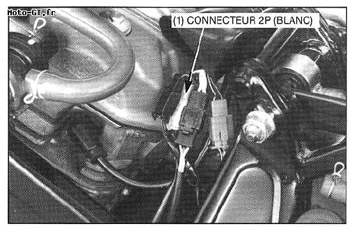

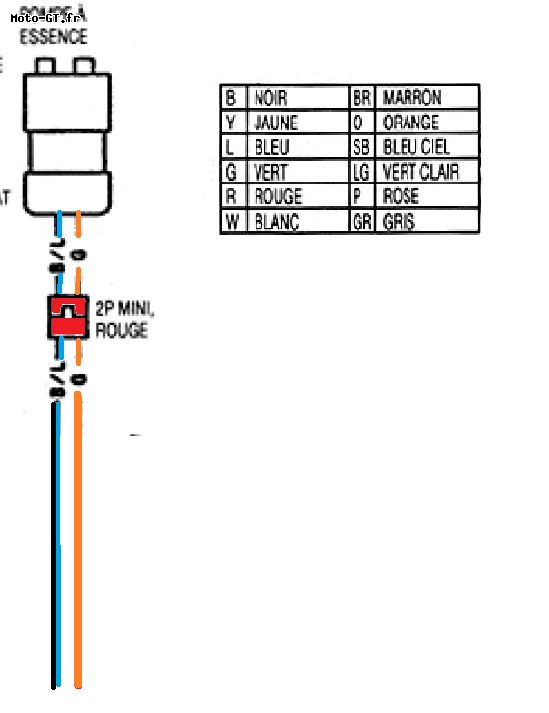

Bonsoir tout le monde j'ai besoin de vos lumières, j'ai une 650 Deauville de 1998 acheter sans pompe a essence il se trouve que je souhaiterai la remettre en fonction, je connais son emplacement ainsi que le branchement des tuyau de carburant mais je ne trouve pas sur le faisceau de la moto la prise pour brancher ma pompe.:impassib:
Si quelqu’un pouvait éventuellement m’éclairer sur ce mystère :super:

Re: question faisceau de la pompe a essence?
Salut :coucou:
Messages : 491
Ou plutôt ça :coucou:

Hey merci pour la photo je devrais pouvoir me débrouiller maintenant c'est super sympa:super:
