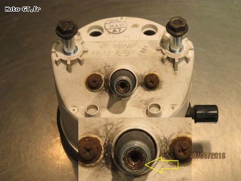

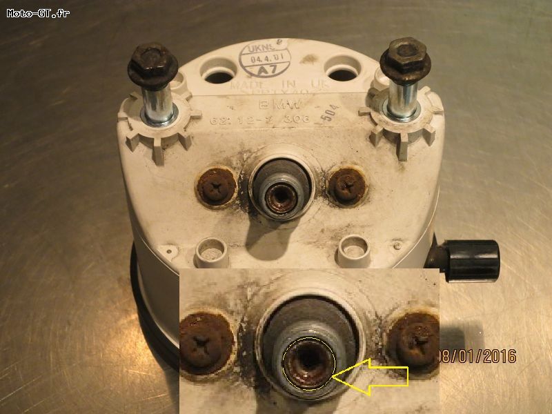

Salut, je pencherai plutôt pour la partie tachymètre.
Je ne suis pas sûr qu'il soit aisé de démonter le câble de ce côté, vois si tu peux le démonter du côté roue et le lubrifier en le relevant un max pour atteindre le tachymètre.
Il faut que l'huile arrive jusqu’à l'espace en jaune
