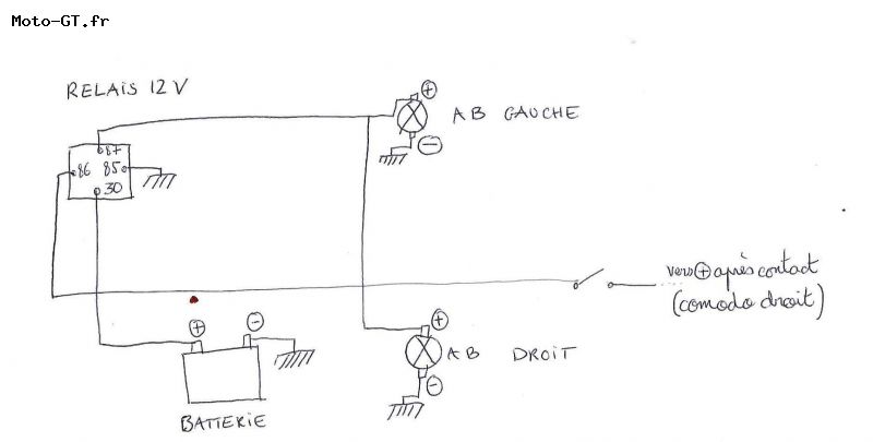

Sinon voila pour le câblage (griffonné vite fait)
Et pour la photo je ferai ça demain en plein jour
Anonyme, 42 ans,
Bertrand78990
Re: Branchements électriques
Message par Bertrand78990 »
Pas de protection ni sur la bobine ni sur les AB?

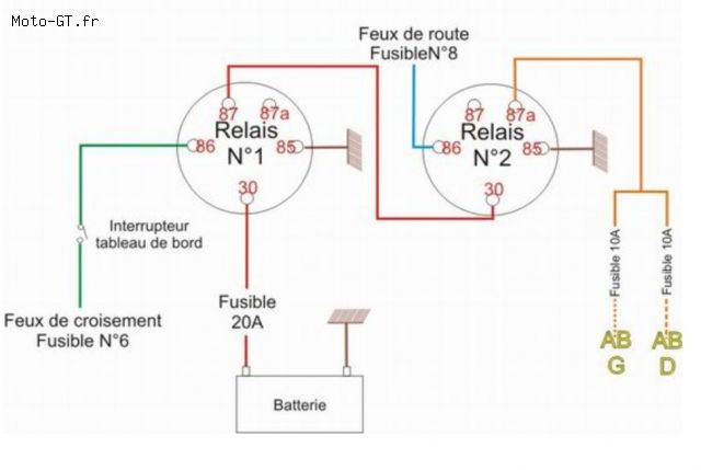

Sur le lien le schéma pour les AB avec extinction en feu de route
Francois, 57 ans, 1300 pan european ABS 2002 et 178000 kms
Ton lien ne marche pas, mais en toute logique, si tu veux un allumage en feux de croisement, et une extinction quand tu passes en feu de routes, ce qui est dommage à mon avis, tu branches le circuit de commande du relais entre masse et feux de croisement, avec coupure par inter. Ils ne s'allumeront que dans ce cas là. Je les laisserais dispos quelque soit l'éclairage moto, avec une alim du circuit de commande entre veilleuses et phare.

tilt_s a écrit :Ton lien ne marche pas, mais en toute logique, si tu veux un allumage en feux de croisement, et une extinction quand tu passes en feu de routes, ce qui est dommage à mon avis, tu branches le circuit de commande du relais entre masse et feux de croisement, avec coupure par inter. Ils ne s'allumeront que dans ce cas là. Je les...
Je viens de cliquer sur le lien il fonctionne.
Feu de croisement + feu de route + AB + poignées chauffantes ça commence à causer :siffl:
Le feu de route (dans le cas de lampes H4 comme la Deauville 650 ) consomme 5w de moins que le feu de croisement. Pour la 700, je suppose que la lampe de croisement reste allumée lors de l'allumage feu de route, et dans ce cas, ça fait 55W de plus. Alors là, oui je comprend. Mais me confirmes tu que c'est le cas?

tilt_s a écrit :Le feu de route (dans le cas de lampes H4 comme la Deauville 650 ) consomme 5w de moins que le feu de croisement. Pour la 700, je suppose que la lampe de croisement reste allumée lors de l'allumage feu de route, et dans ce cas, ça fait 55W de plus. Alors là, oui je comprend. Mais me confirmes tu que c'est le cas?
Je te confirme , sur la 700 ce sont des H7 55w dès que tu met le contact:
Veilleuse avant, veilleuses arrières, feu de croisement et il ne s'eteint jamais.
