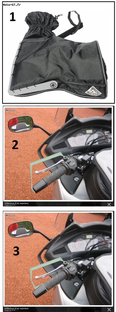

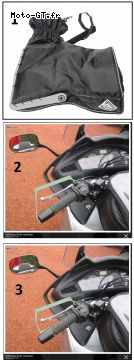

[img size=50]https://images-na.ssl-images-amazon.com ... L1500_.jpg[/img]Compatible : * Moto HONDA .650 DEAUVILLE NTV (RC47) * Moto HONDA .700 DEAUVILLE NTV 2006
Le gros embout en caoutchouc reçoit la masselotte, le cordon se resserre autour du guidon, la grosse tige se fixe avec deux petits boulons sur la seconde tige provenant de la droite, puis on recouvre avec le ruban de velcro.
Le manchon est maintenu autour de la masselotte par sa partie externe.
Il me vient à l'instant une idée: ce serait de dévisser la masselotte, glisser une plaquette métallique à l'intérieur le long du manchon pour le rigidifier, puis revisser la masselotte en pinçant cette plaquette dans l’alignement du levier d'embrayage, ensuite faire pareil aussi du côté droit pour l'empêcher d'appuyer sur le levier de frein.
