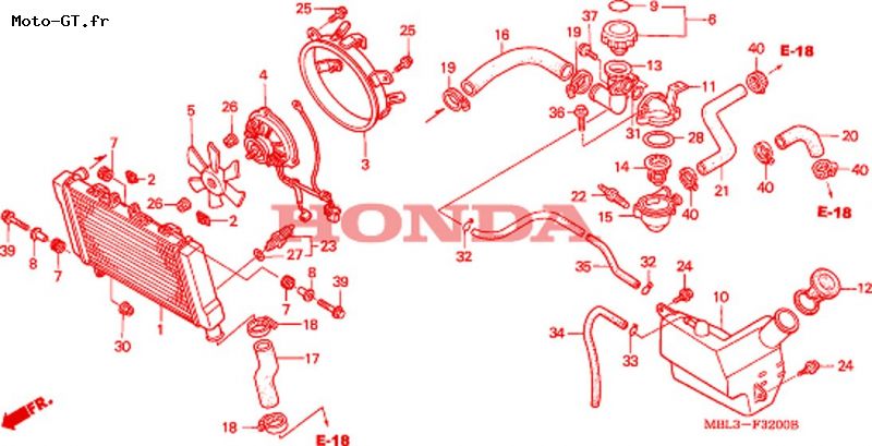

Merci Bertrand ! chez moi c'était bien le joint 31. Et impossible de voir d'où ca fuyait, car caché entre le carter de thermostat 15 et la goulotte de remplissage 11. Et ce même en ayant enlevé le carénage, réservoir, filtre à air...
Vraiment merci.
Patrick, Deauville 650 de 2005, 87000km
Bertrand78990 a écrit : 20 févr. 2012, 07:57 Salut,
vérifies le serrage des colliers des durites si ça fuit tjrs intéresse toi au joints repérés 28 et surtout 31
le 31 est un torique qui s’aplatit et durcit avec le temps.
Comme il est entre une piece en fonte d'alu et une autre en plastoc ça ne dilate pas pareil et si le joint est limite...., sur ma Revere j'ai eu le problème. Remplacé par un équivalent Yam a 1.25€
tu peux vérifier le problème en appuyant sur le bouchon lorsque le moteur tourne.
Si ça gicle t'as gagné mais gaffe c'est chaud!

Surveilles bien ton torique de remplacement, ça dépanne mais ne répondent pas toujours aux contraintes d'une utilisation dans un moteur ( chaleur, agressivité potentielle du liquide )
