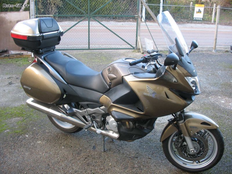

, J'ai récupéré la moto mardi soir avec une paire de bougies neuves. Une des deux était blanche (celle du cylindre arrière) l'autre une jolie couleur caramel. Le trajet du retour vers la maison m'a rassuré sur la nécessité de remplacer les bougies car j'ai retrouvé toute la souplesse du moteur (même à chaud) et sur la petite départementale elle a pris allègrement 190 sans rechigner. Devant le portail j'ai ouvert les gazs deux / trois fois, sans pétarade aucune et montée en tours parfaite. J'essaierai ce week end de faire de la route pour confirmer.
D'après le concessio les bougies doivent être remplacées tous les 12000 avec réglage des soupapes. La mienne ayant changé de proprio autour des 12000, il y a dû avoir un loupé.
Jean-luc, 72 ans, HONDA Deauville 700 ABS champagne métal

, Je suis ravi c'était bien les bougies car ce week end j'ai retrouvé ma moto telle que je l'aime, très souple en basse vitesse et prête à bondir dès la première sollicitation sans rechigner. De plus fait remarquable elle monte moins en température, en ville le déclenchement du ventilo est moins fréquent. Voilà ma constatation maintenant je vais en profiter jusqu'au prochain changement de ... bougies !! Bonne balade à tous et restez prudents.
