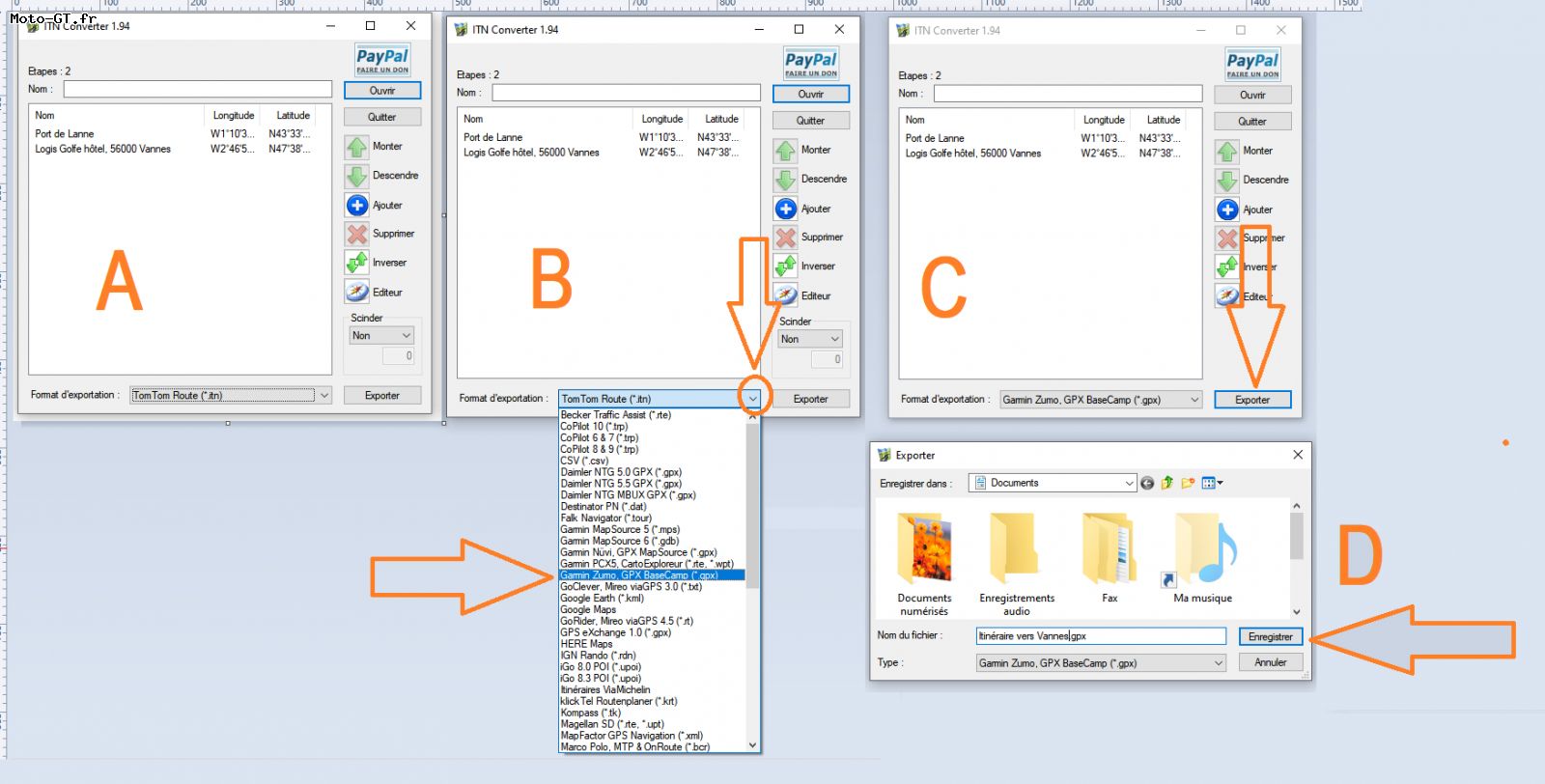

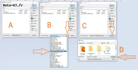

Bonjour Sergio, apparemment, ce sont des fichiers au format GPX qu'il faut pour ton GPS, vérifie qu'ils le sont bien.
Tu peux aussi comparer sur ton ordi l'itinéraire qui fonctionne sur la Gold avec ceux qui ne fonctionnent pas. Pour changer le format d'un fichier avec ITN-Converter, il faut aller en bas de la fenêtre et ensuite l'exporter en lui donnant un nom.
Exemple en image
Exemple en image
