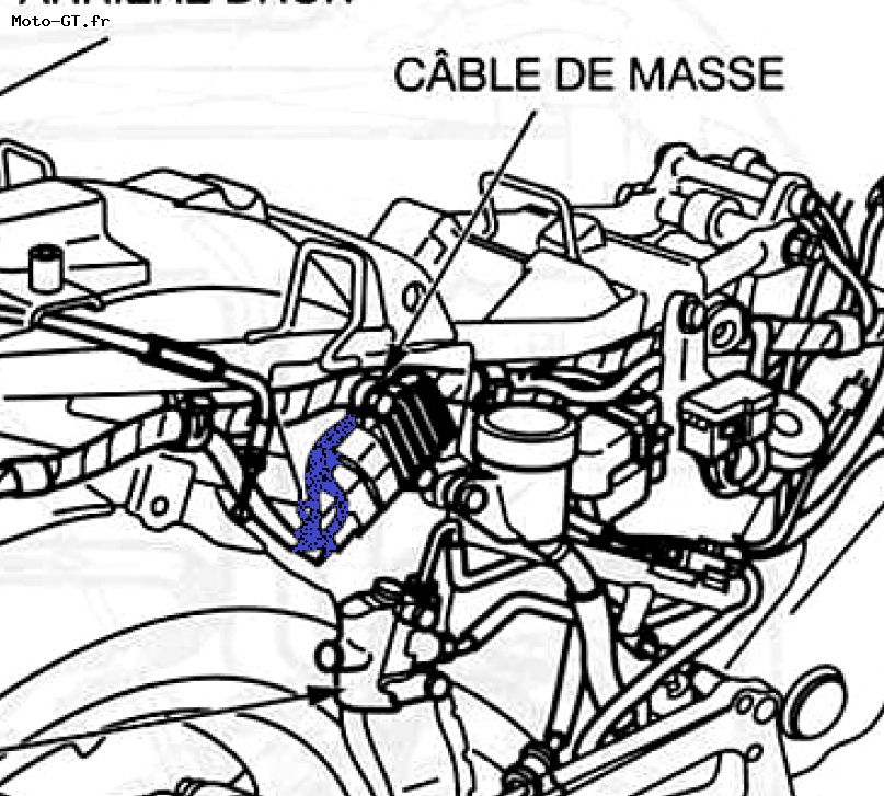

J'opterai pour un problème de masse.
Vérifie à tout hasard le câble de masse près du régulateur que tu as changé (voir photo).
Voir ici le schéma électrique
