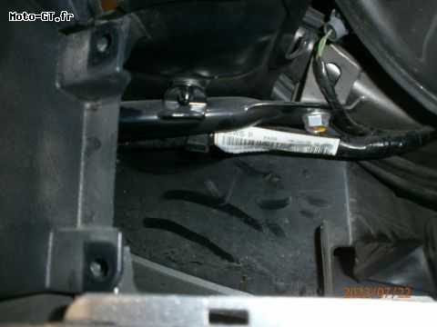

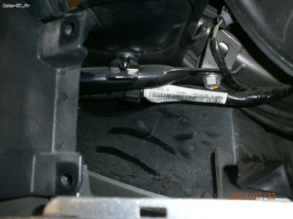

j'essaie moi aussi d'installer une prise usb sur ma deauville 700 de 2008. j'ai suivi le tuto de http://moto.disableu.net/ mais je bloque sur la diapo IMG_2228 avec le texte suivant: "Du fait de la présence sur ma Deauville du faisceau complémentaire (08A30-MEW-800), je trouve une fiche femelle à 6 plots..."
ben, je ne vois pas cette fiche (voir photo ...)
si quelqu'un peut m'expliquer oĂą se trouve cette prise ...
merci
Pascal, 65 ans, deauville 700 travel edition de 2008

Réponse simple: Dispose tu du faisceau complémentaire (08A30-MEW-800) ?
Car c'est une option et donc pas forcément installé sur la tienne.
Si tu ne l'as pas, la solution est de se greffer sur un + après contact.
Pour ma part c'est repiqué sur le contacteur de feu stop, et la masse sur la vis de la cocotte de la poignée de frein avant au guidon.

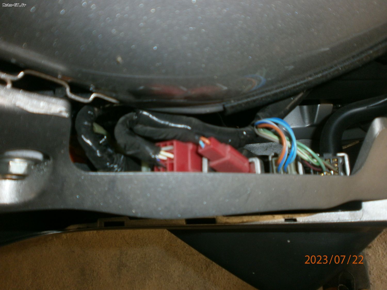

j'ai pu insérer la photo dans le message précédent, à priori, pas de faisceau complémentaire.
est-ce que je peux essayer de récupérer le plus après contact sur un des contacteurs visible (voir photo) ?
sinon, je ferais comme ce que tu proposes..
bonne journée

Ne connaissant aucun de ces borniers ni leurs fonctions, je ne me risquerais pas à y tester un piquage; je préfère rester sur des valeurs sûres où je suis certain de ne pas faire de c0nneries,
Pour la masse, c'est forcément un moins, et le contacteur de feu stop, c'est forcément un plus après contact.
Ne pas oublier dans ton câblage d'inclure par sécurité un porte fusible, (sur la prise allume-cigare qui alimente mon GPS, j'ai lu 1 Ampère).

en fait, j'ai installé cette prise sur le + batterie, il suffit de penser juste à éteindre via le contacteur situé sur la prise usb...
merci
