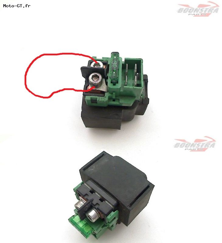

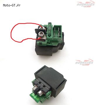

Salut Gilbert:coucou:, je par du principe que tu à bien tester tous tes fusibles.
Je ne vois pas ce que le régulateur vient faire le dedans.
Pour savoir si c'est le relais ou le démarreur il faut déjà que ta batterie soit bien chargée, ensuite, quand tu appuies sur le bouton star, tu dois entendre un petit clic, c'est le relais.
Le mieux est de trouver le relais et de mettre un gros fil électrique sur les deux vis du relais pour le chuinter ( à défaut une pince à long bec peut dépanner), si le démarreur tourne c'est qu'il fonctionne:rolleyes:.
Recommence l’essai avec le bouton star en tenant le relais en main, tu dois ressentir un clic si c'est le cas et que le démarreur ne tourne pas c'est ton relais.
La photo elle viens de ce site Boonstra
Ps: pense à nous faire une vraie présentation au risque de te faire fouetter par les modos .
