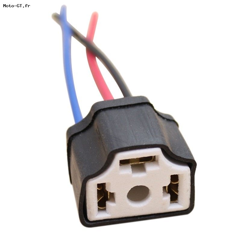

Remplacement douille phare ST1300
Re: Remplacement douille phare ST1300

Salut J-Michel, va voir sur ce site, tu auras ta réponse avec les liens qui vont bien.

Merci
Je vais trouver ce que je veux, tout est question de vocabulaire dans la recherche, en mettant douille, je n'avais rien, avec votre aide j'ai le choix (il faut rechercher connecteur ou prise H4).

Salut Jean-Michel, j'ai eu aussi ça sur ma Pan . Un classique …
Pour ma part je suis allé dans une casse auto et j'ai découpé le connecteur sur une épave ça ma couté 2€ et encore j'ai presque du insister pour qu'il les prennent.
Tu coupes les fils tu soude et l'affaire est joué

Jean-Michel, personellement je laisserais tomber le 1er lien....
Les cosses dans les fiches Ă  monter soi-mĂŞme auront toujours un peu de jeu.
Et comme ce sont des endroits accessibles Ă  la japonaise, tu risques de maudir le bon-dieu pour un bon moment.:siffl:

Tu as probablement raison. J'ai finalement commandé celui-ci :
