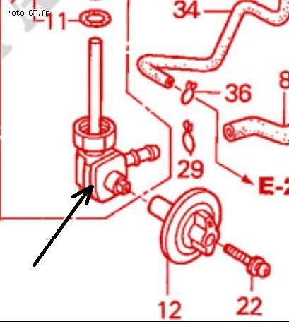

Ik ne faut pas nécessairement une pression pour avoir une odeur/fuite d'essence......
J'ai eu le même coup il y a quelques années sur ma 650......odeur forte d'essence en ouvrant la porte du garage......
Cause: le robinet d'essence.
Le joint entre la cage et le couvercle de fermeture du robinet suait assez fort pour produire une forte odeur, mais pas assez pour voir une fuite. L'essence se vaporisait donc Ă la mĂŞme cadence de la fuite.
Cela a été le remplacement du robinet. (l'ensemble est fermé par 2 rivets)
Peut-être une possibilité pour Jean-marie ?
Ceci dit, cela ne resout pas le problème de la 700.

Effectivement Guy
, j'ai eu ce aussi ce problème, réglé il y a longtemps, et comme à l'époque je laisse le robinet ouvert en permanence, aucune odeur sauf quand je roule, après que le moteur soit chaud.
