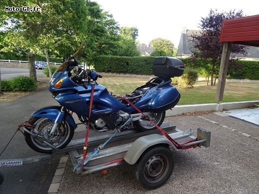

ce soir ,j'ai travaille sur la "vieille bleue", récupérée chez Panagil , dès lundi soir.
la fuite venait d'un joint torique devenu raplapla ,situé sur un raccord près du calorstat.
j'ai déposé et testé le calorstat dans de l'eau bouillante .il s'est ouvert de 3- 4mm dès ébullition.
j'ai lu , mais seulement après le remontage ,qu'il fallait attendre 5mn , pour qu'il s'ouvre de 8mm.
la première fois , que je l'ai déposé ,lors de l'entretien, pour nettoyer la boue , je l'ai mal remonté.
dans le bol, il existe une sorte de gouttière , dans lequel vient prendre place ,un des bras du chapeau de gendarme inversé du calorstat . et encore ,il existe au moins deux positions !
:confu:je sais , je parle très bien chinois, sans jamais avoir etudié !
m'empêche que la RMT n'est pas très claire non plus,sur ce point.
bref ! remontage, et niveau radiateur.
Essai : ça démarre!...ca tourne!...pas de fuite !...le radiateur devient chaud!
vous pouvez pas savoir le plaisir de voir un radiateur chauffer en plein été !
je l'ai laissé tourner 30mn ,sans chauffe probante.
le ventilo ne s'est jamais déclenché . pourtant j'ai vérifié qu'il fonctionnait.
:-/ la résistance thermo-contact reste infinie ,et ne diminue pas !
:-/ le LRF dans le vase d'expansion reste froid,et n'est relié qu'au bouchon de radiateur,par une petite durite!
...je vais poser mes outils...et m'en vais a la pèche...aux infos.
