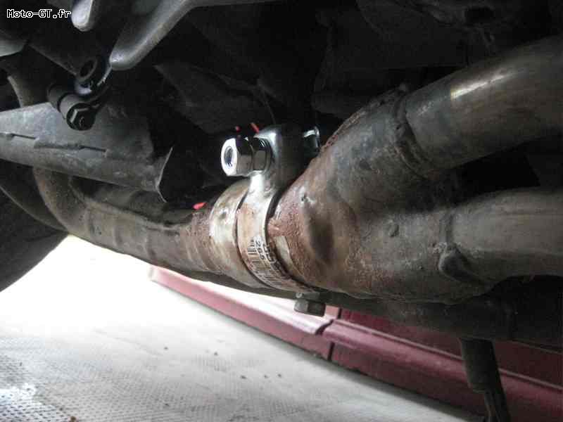

Après calage lors d'un redémarrage, roue avant tournée, je n'ai pu retenir ma Pan qui est tombée. En tombant, je pense que le dessous du pot a dû heurter un obstacle car celui-ci s'est rompu (voir schéma ci-joint).
Je suis donc à la recherche d'un échappement de rechange. Quelqu'un aurait-il une piste bon marché pour cette pièce car mon garagiste moto se propose de la monter ?

Pas possible de faire une réparation par soudure :surpris3:
Le matériel de soudure est formidable ...... un bon soudeur devrait être capable de le remettre en état .. à moindre frais.

exact, un bon soudeur et le tour est joué.
Cherche une vrais entreprise de soudure, pas de mécanique ou carrosserie. Ils connaissent tous les métaux et ne font que ça, donc forcément plus compétents.
Ils m'on refait les deux tubes d'entrée de silencieux pour 80 euros, ou 50 je sais plus...
En revanche il faut leur porter démonté, trop dangereux de souder sur la bécane.
N'oublie pas aussi de changer les joints au remontage.

J'ai décidé d'utiliser la méthode soft avant de me lancer éventuellement dans des dépenses plus importantes : j'ai acheté de la pâte de réparation spéciale pot d'échappement, idem pour la bande toilée ainsi qu'un manchon Bosal chez Norauto.
Pâte + bande toilée enduite de pâte + manchon vissé par-dessus : ça semble bien solidifié après 70 bornes parcourues.
On verra bien combien de temps ça tient...
Bonne journée.

Alors sans manchon pour moi ça a tenu... 3 jours:-D
Impossible de mettre un manchon a l'endroit de la fĂŞlure dans mon cas.
Je pense que ça peut le faire un certain temps avec manchon, surement beaucoup plus que moi, je te le souhaite.
