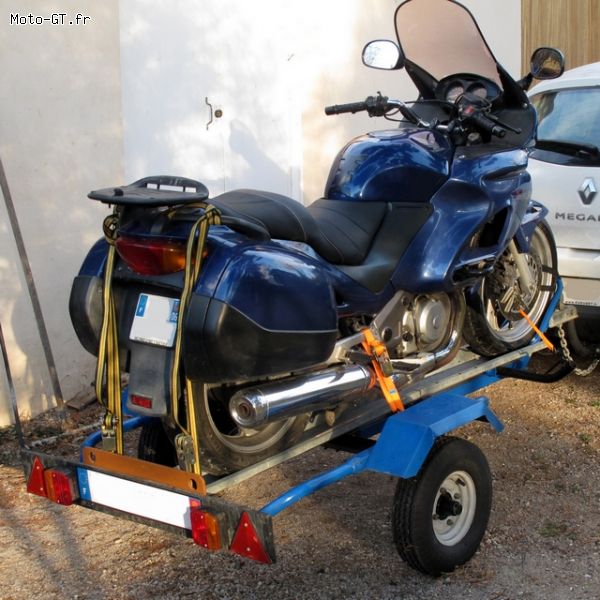

Charles,
Non les sangles n'écrasent pas les valises. Le serrage des sangles doit être ferme mais sans écraser la moto et l'amortisseur qui n'apprécierait pas. De même pour l'avant, ce n'est pas la peine d'écraser complètement la fourche. Comme tu peux le voir sur les photos j'avais posé 2 ou 3 chiffons pliés en carré de chaque coté qui se maintenaient par la pression des sangles.
Re: comment attacher une deauville sur une remorque?
Regarde également l'article sur la Corse que j'ai écris en 2007, où j'ai transporté ma Dov de Paris à Toulon pour me rendre en Corse.
Au retour, j'ai glissé les sangles AR dans mes veilles chaussettes de randonnée gros avantage, cette protection ne risque pas de partir avec le vent.
Par ailleurs, je te conseille fortement d'enlever le top case, car sa prise au vent est importante sur autoroute.

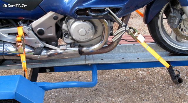

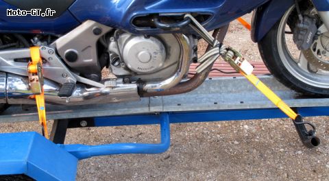

Cette remorque est à priori trop étroite pour fixer les sangles sur le guidon, il n'y a pas assez d'angle pour tenir la bête en latéral.
Problème résolu en enlevant les oreilles en plastique (une vis en dessous, c'est tout) on fixe très facilement les sangles sur les tubes de protection très solides.
Deux autres petites sangles sur la platine en alu qui supporte les repose-pieds, et le tour est joué. Voir photo :
Et pour comprimer la suspension arrière, deux sangles sur les poignées de maintient.
Inutile de protéger le carénage, les sangles ne le touchent en aucun point.
Ca a parfaitement tenu sur 500 kms, juste un petit resserrage des sangles après 10'.
100 kmh maxi, compte tenu des petites roues de 8' seulement.
