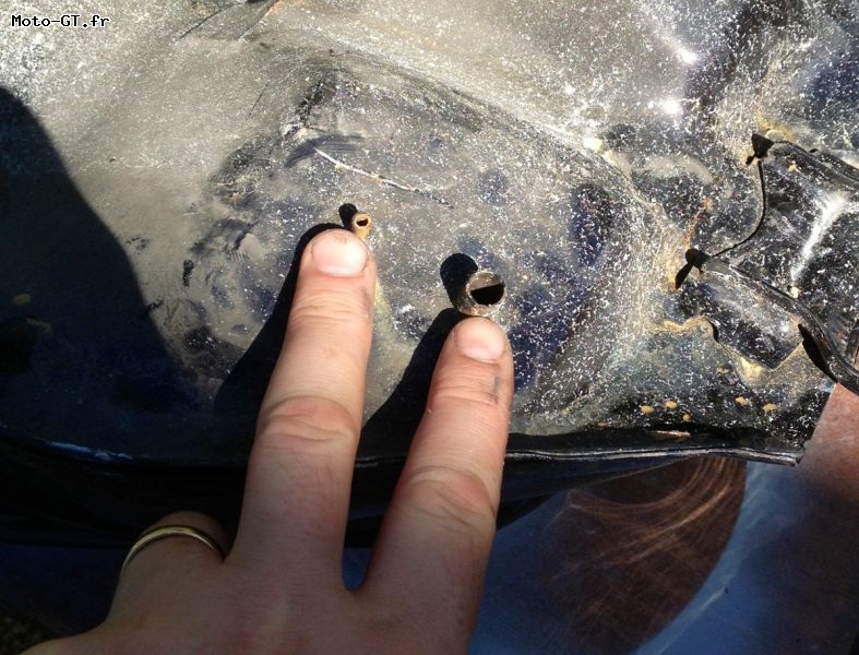

Ainsi que ces deux la du réservoir

Pour le réservoir, tu en as un qui est le trop plein, quand tu met de l'essence et que ça passe au dessus de la collerette, la cuvette de récupération est reliée petit tuyau qui par sous la machine.
Il me semble que l'autre c'est un peu la même chose mais c'est le tuyau d'évent.

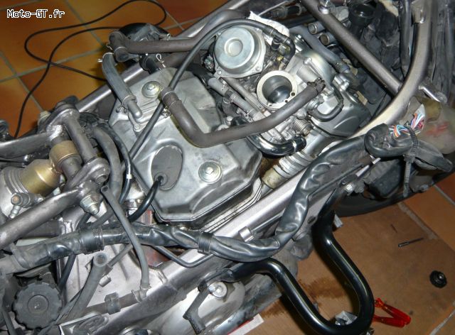

pour les durites qui partent de devant les carbus idem, à l'arrière alimentation.

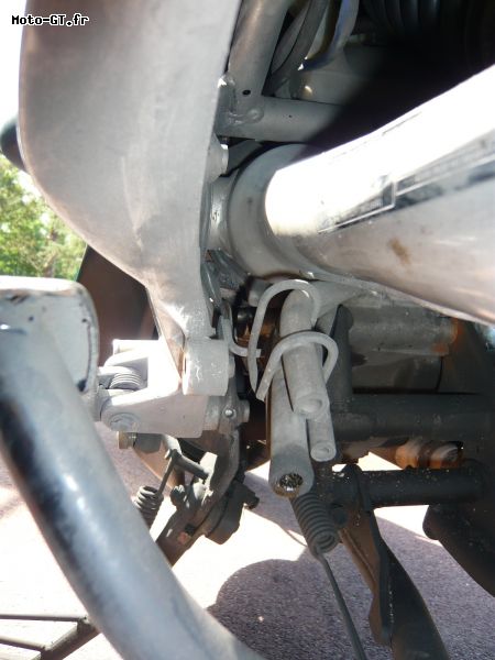

Jean1952
Inscription : 15 août 2012, 22:00
Re: durites carburateur de 650 Deauville
Message par Jean1952 »
voici la photo que j'ai du adapter pour qu'elle passe sur le site.
Jean1952, 73 ans, Jean1952, Deauville de 2004, 156 000 km, 550km/sem

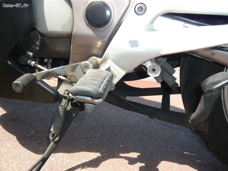

Merci encore pour tous ça juste une dernière question
Peu tu me dire si tes durite finisse côté freins ? ou côté sélecteur ?

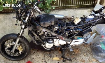

Domino7494
Inscription : 20 oct. 2009, 22:00
Message par Domino7494 »

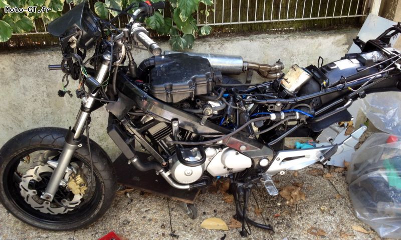

Elle a pas mal avance quand mĂŞme :-p:-p:-p
Dominique, 51 ans, 650 deauville
Jean1952
tous ces tuyaux sortent derrière coté sélecteur, mais une image vaut mieux qu'un long discours.

Jean1952
vue de profil
précision, mon modèle est de 2004.
bon courage

Dks
Inscription : 05 mars 2012, 21:00
Message par Dks »
Domino7494 a écrit :Elle a pas mal avance quand même
Heu, la durite que tu a branché sur le filtre à essence n'est pas la bonne, elle est beaucoup plus courte et se branche sur le robinet du réservoir.
Petite question : c'est quoi ton silencieux d'échappement ?
Et ton cadre, c'est toi qui l'a peint en noir ou ça existe d'origine ? Il me semble que je n'en ai jamais vu.

Domino7494

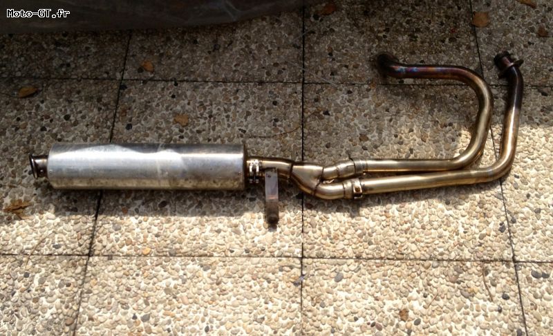

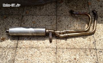

Salut Dsk la durite sur le filtre à essence est d'origine c'est une pièces que j'ai démonter d'un seul bloc
Mon silencieuse et de marque vipères je l'ai trouvé en Angleterre ligne complète pour 300€
Le cadre n'est pas noir d'origine sauf sur les manuel d'atelier il était gris
Mais moi j'ai tous fait noir car je lui redonne un coup de jeune jusqu'au fond de compteur
C'est une société spécialiste dans la peinture epoxy qui la repeint cadre + le bras 100€
C'est comme les disque de la moto il vienne d'Australie environ 150€ les trois
C'est pour quoi sa me prend beaucoup de temps
Je te met quelque petites photos
L'avantage du pot complet c'est qu'il ne pourri plus au connections juste un peu a la sortie
