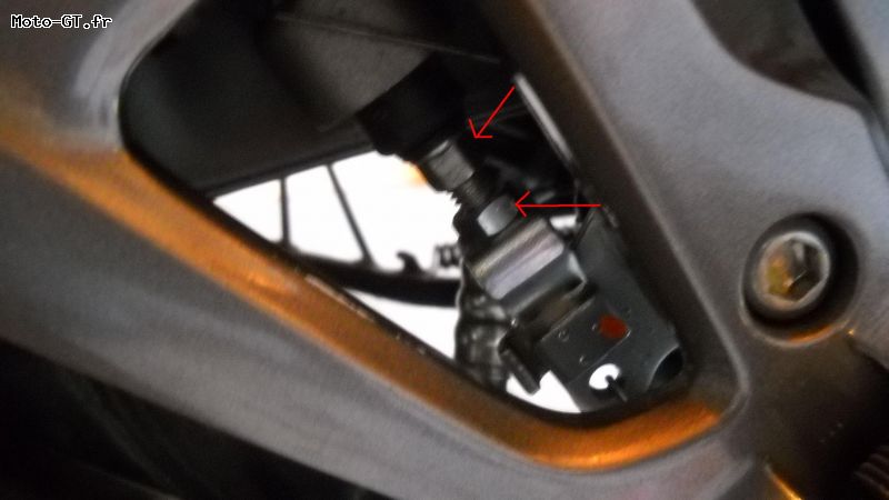

Peux-tu me confirmer que ce sont ces 2 écrous ?
Je les ai desserrés à se coller et toujours rien :-/
Jean40
Messages : 2
Re: réglage frein arrière et feu stop
Message par Jean40 »
:non2: Il semblerait que ces écrous soit du maître cylindre et non pas du contacteur de stop. Le contacteur est relié à la pédale par un petit ressort. Cherche dans ce secteur tu vas le voir, :oui: mais pas forcément trés accessible.

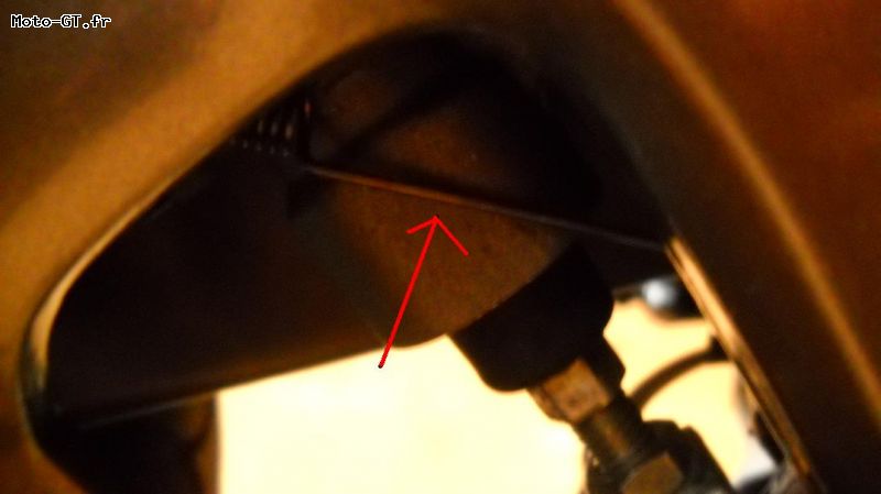

:super: j'ai trouvé: c'est une molette dans le prolongement du ressort
J'ai démonté le carter du frein (le 3ième écrou est dans la valise pour info) et j'ai pu régler au mm.
merci Jean

Je viens de faire un article sur ce sujet (en cours de modération)
Ne touches pas à ces écrous réglage du maître cylindre :non2:
la molette de réglage du frein est dans le prolongement gauche de ce ressort:
