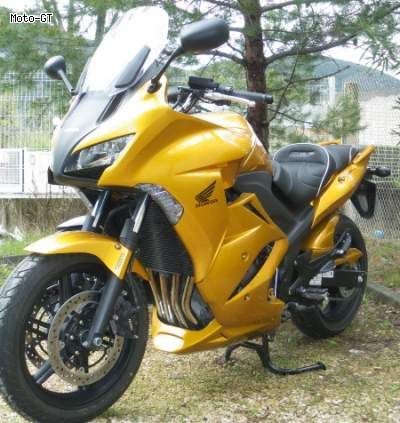

Voyage annulé arrivé à Bonnifaccio >>>>> Perte de boulons des collecteurs d'échappement intérieurs et déssérage des autres  en roulant ....  :grr:
Moto juste sorti de révision des 1000 km  hier ...  :grrr:
[img size=50]http://img839.imageshack.us/img839/5659/072010006.jpg[/img]
Ce n'est que parti remise ...  :-): Mais HONDA va m'entendre dès l'ouverture mardi ... :trappeur:
[img size=50]http://img237.imageshack.us/img237/2053/072010003.jpg[/img]

Paed a écrit :Moto juste sorti de révision des 1000 km hier ...
ÔH p'tain. 8-) C'est sûr, que tu dois avoir les "Alliboffi's" :grr: Mais surtout...Reste calme. :boxe:
Re: Ma nouvelle --- CBF 1000
M...e M...e et re M....e. C'est pas de bol. Aux 1000 km, j'ai l'impression que les concessionnaires se contentent de faire la vidange, et basta! C'est pourtant justement lĂ  qu'il faudrait tout resuivre, et les serrages en particulier.

Et il t'a délesté de combien de roros pour cet entretien des 1000 km ?

ouais, elle me plait bien avec des dessous sexy, la 1000 CBF... (en plus ça sert à récupérer les boulons qui se font la malle en roulant... Bien conçu, non?:rire:)
Ca donne quoi, pour un court sur pattes comme moi?:-/

:-DJe reviens de chez mon concess ... :-/ Ils n'ont jamais vu ça, il semblerait que les boulons du collecteur furent juste visser à la main !!! 8-)
Mon mécano m'a confirmé qu'il ne vérifie pas ces boulons qui ne se desserrent pas.
:colere:L'info va remonter chez Honda et je devrai avoir un geste commercial :fleurs:... En attente ...
